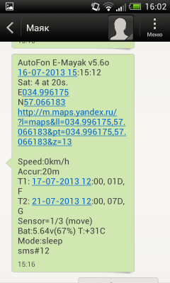

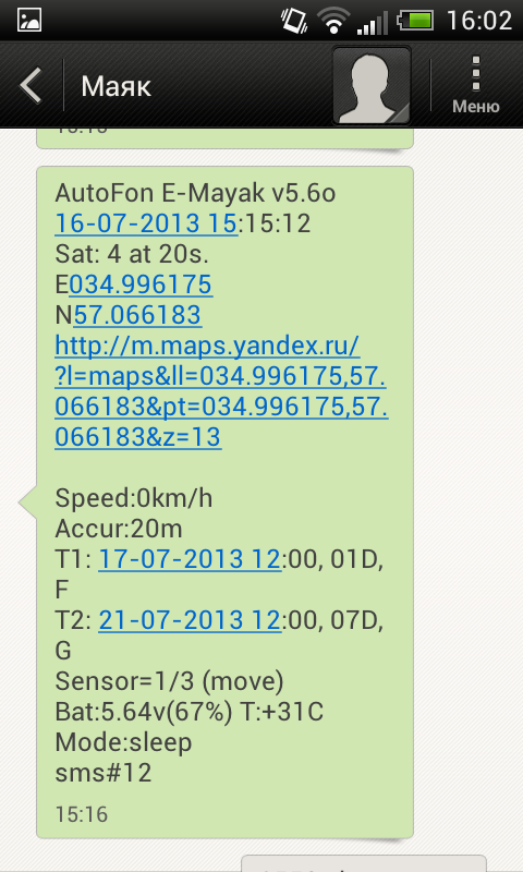

Здравствуйте.
Установил параметр 15 в третий режим - "3 – переход в онлайн-режим при фиксировании события,
установленного в параметре № 14 + SMS уведомление о фиксировании события". Приходит сообщение о начале движения, через некоторое время приходит сообщение с координатами. Но в этом сообщении есть еще: Sensor=1/3 (move) и Mode:sleep. Мне не понятно - перешел Маяк в режим онлайн, как указано в параметре 15 или нет?
На всякий случай данные всего setup=0122160001000135110000000.
какой режим
E-Mayak v5.6o
Так же есть вопрос по параметру 17. Установленное время реактивации - 10мин. Но ни через 10 ни через 20 минут реактивация не происходит. Объект с Маяком стоит более 10 мин. (минут 30), потом начинается движение, но никаких уведомлений не приходит. Такой ощущение, что время реактивации осталось прежним 60мин.

Olegus666 писал(а):Здравствуйте.
E-Mayak v5.6o
Если setup указан верно, то должно работать. Только что проверили на прошивке о. Проверьте, точно ли положительный баланс и настройки.

Сообщение Olegus666 » 17 июл 2013, 08:24
Радистка Кэт писал(а):Если setup указан верно, то должно работать. Только что проверили на прошивке о. Проверьте, точно ли положительный баланс и настройки.
Проверил. Баланс 260р.
В присланном смс-сообщении от Маяка видно, что он находится в интервальном режиме работы (Mode:sleep). Но согласно установленных настроек (параметр 15 - "3"), при активации акселерометра - маяк должен переходить в непрерывный режим работы. Если я правильно понял, в строке "Mode:sleep" отображается состояние прописанное в параметре 1 настроек setup. Возникает вопрос - как контролировать переход маяка в режимы интервальный/непрерывный согласно режимов активации акселерометра (параметр 15)?

Сообщение Радистка Кэт /АвтоФон/ » 17 июл 2013, 09:34
Olegus666 писал(а):В присланном смс-сообщении от Маяка видно, что он находится в интервальном режиме работы (Mode:sleep). Но согласно установленных настроек (параметр 15 - "3"), при активации акселерометра - маяк должен переходить в непрерывный режим работы. Если я правильно понял, в строке "Mode:sleep" отображается состояние прописанное в параметре 1 настроек setup. Возникает вопрос - как контролировать переход маяка в режимы интервальный/непрерывный согласно режимов активации акселерометра (параметр 15)?
Нет, там так и должно оставаться sleep. То, что маяк не спит пока идет движение можно проверить, если двигать его продолжительное время. Если параметр 15 = 1, то маяк через 5 минут после начала движения засыпает, а если параметр 15 = 2 или 3, продолжает мигать светодиодом, находится в онлайне.
Даже если время реактивации еще не прошло, а объект снова начал движение, маяк снова проснется и будет оставаться в онлайне, пока движение не закончится, просто смска в этом случае (при параметре 15 = 3) не будет отправлена.
