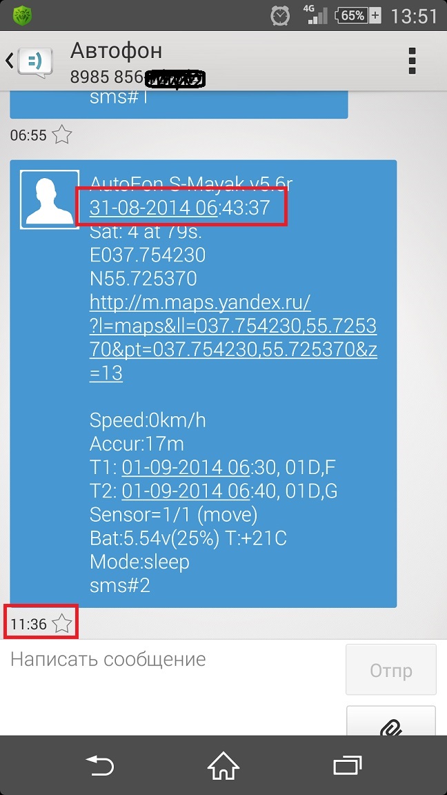

Сообщение andefim » 01 сен 2014, 14:17
Вот как работает МТС+МТС. Обратите внимание на дату отправки 31.08.2014 и получения 01.09.2014.
Практически сутки.
Знакомый так же думает, что Маяк работает, но проблема в операторе.
