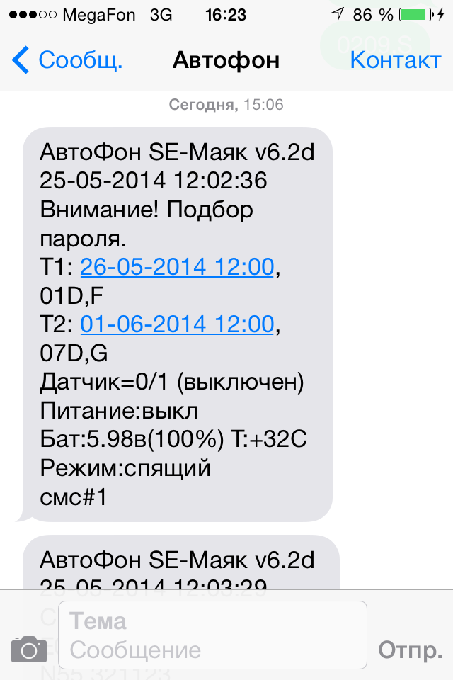

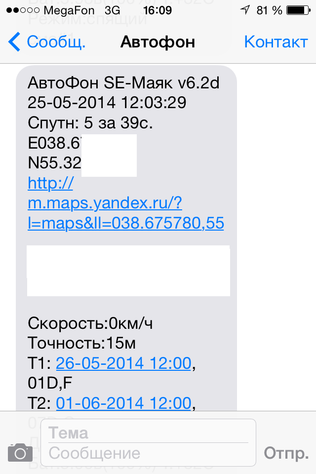

да, по ходу действительно пароль не активировался вчера. Пришло все таки смс от маяка
были посланы команды:
****,S
В три часа дня пришли две смс-ки: прикрепил их. Судя по ним, пароль не поменялся и остался заводской.
Теперь чтобы поменять пароль мне надо ждать, когда он завтра пришлет мне смс, так? И тогда отправить команду по смене пароля?
alanex
Зарегистрирован: 24 май 2014, 17:11

да вряд ли я его забыл, если не поменял :) думаю, что поменял, а на самом деле работает заводской :) попробую завтра послать запрос с заводским паролем и посмотрю, что пришлет.

Если поменял и не запомнил - то путь только в сервис. Самому его не сбросить.
Пробуйте заводской. Я один раз помогал знакомым и лажанулся - поменял пароль в поле андроидной программы и стал слать на маяк команды. А он, естественно, ругается, что пароль не тот. Ему то команду смены с новым паролем я не посылал. Не сразу сообразил, чем маяк недоволен, и что он просто хочет исходный заводской пароль.
