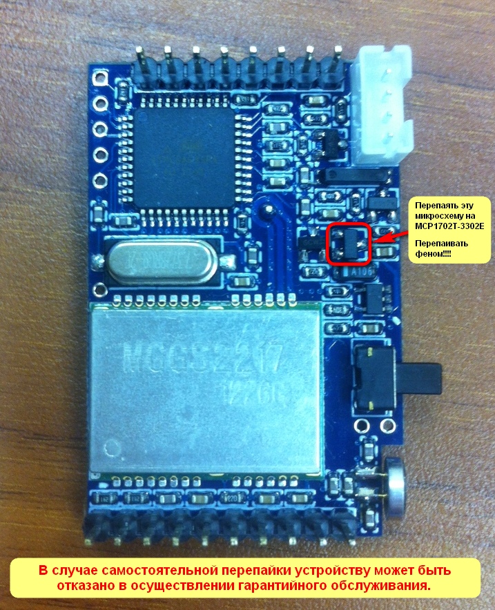

tenKe писал(а):Скажите, куда надо воткнуться, чтобы запитать бедолагу от 3.7? Там же логика 3.3 Вольтовая
Никуда не подключитесь. Так как есть потребители, которым надо больше 3.3 Вольта (GSM модуль например, ему 4.0 Вольта хочется видеть).
ФОтографию что на что надо перепаивать приложил к сообщению. Учтите что при напряжении на контактах батарей выше 6.4 Вольта переключения на внешнее питание не будет происходить. Так же будут некорректными показания процента емкости батарей и напряжения питания, если оно выше чем 6,55 Вольт.

Правильно-ли я понял: при желании внедрить аккумулятор, следует применить от 4.0 до 6.4 Вольт?

JuK писал(а):Правильно-ли я понял: при желании внедрить аккумулятор, следует применить от 4.0 до 6.4 Вольт?
Не очень понял что значит "применить", но еще раз процитирую что писал раньше в этой теме про напряжение на входе:
АвтоФон /root/ писал(а):абочее напряжение питание у маяков 5.х с батарейного входа 4.7.....6.5 Вольт.
JuK писал(а):А если при этом внешнее питание привязать к генератору (24 V), будет-ли он подзаряжаться при работе а/м?
Заряжать аккумулятор маяк платформы 5.х не умеет, потому что изначально проектировался под работу исключительно с батарейками, а их заряжать нельзя.
