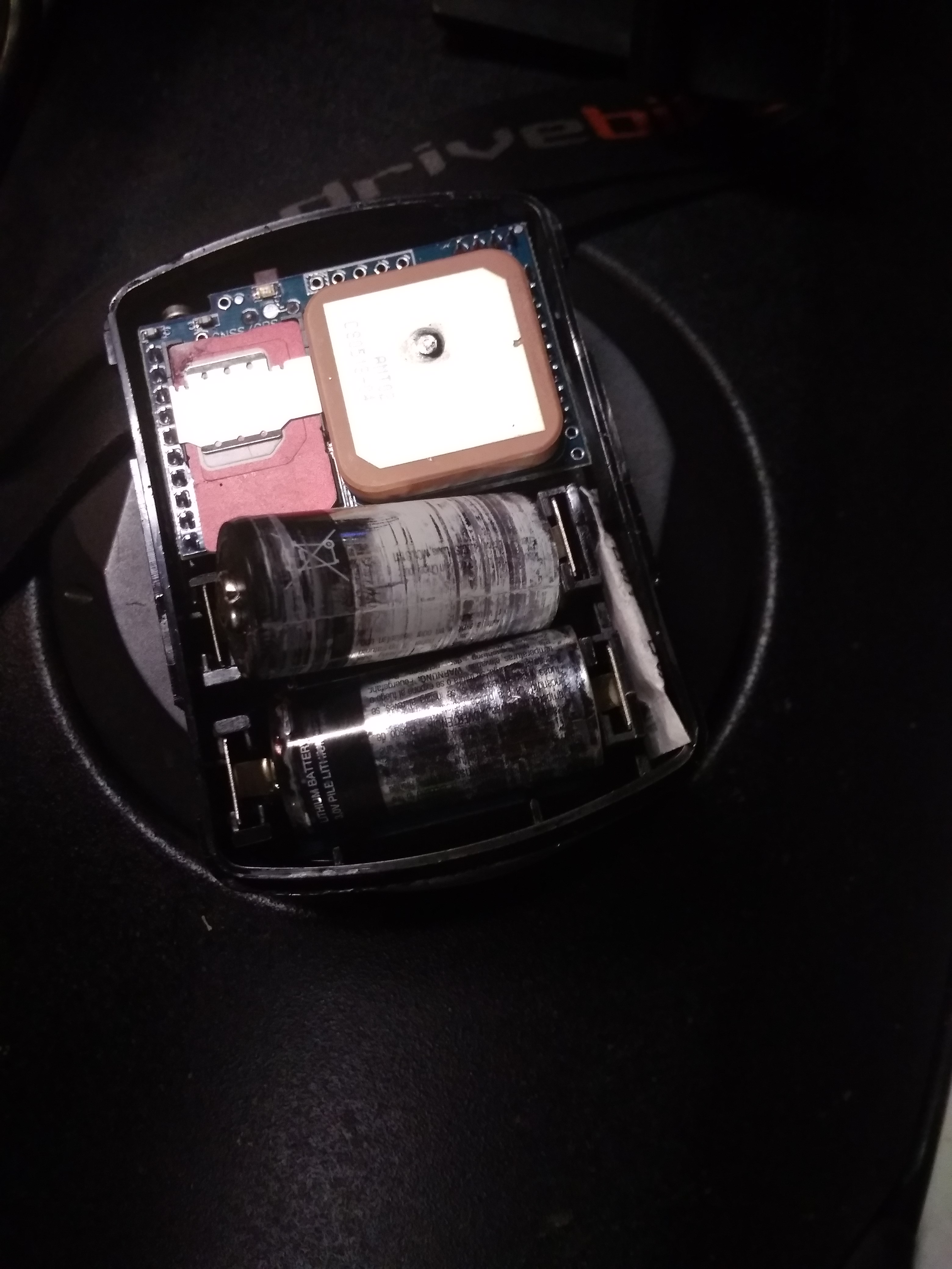

Как проявляется - маяк перестает выходить на связь (правда неожиданно :roll: ?), при этом батареи новые.
Признаки скорой кончины практически отсутствую, если повезет, то можно получить смс
Warning! Low battery уровне батарей 70%
Причина проста вибрации! :shock:
У меня мотоцикл Кава Versys 650, кто знает это отнюдь не самый вибронагруженный мотоцикл.
Маяк SE конструктивно не рассчитан на вибрации и может выйти из строй за 5000- 10000 км.,
а это 1-2 мотосезона, как ездить))))
Из-за вибраций батарейки крутятся в своих гнездах как уж на х….ю.
Фото я прикрепил. :shock:
Периодически просаживая питание маяка, корпус маяка наполняется металлической пылью от батареек.
Такие же проблемы с сим картой. Сим карата теряет контакт, соответственно нет GSM, нет смс
Маяк умер.
Здесь все еще более интересное, сим карта если ее вынуть, вставить, прижать, постучать (дунуть, плюнуть) начинает работать,
и маяку удаётся зарегистрироваться в GSM сети.
Т.е. вы разобрали пол мотоцикла, стараясь не поломать хрупкий и дорогой пластик -поменяли батарейки, подёргали сим-карту, все работает,
собрали через 3-4 дня маяк умер.
Кроете не хорошими словами производителя. :twisted:
Первый маяк прожил 3 года, второй не пережил поездки в Крым. :(
Что нужно сделать
1.Зафиксировать батарейки изолентой
2.Зафиксировать сим карту.
3.Проверит конденсатор он иногда бывает не зафиксирован каплей герметика.
И это поможет немого продлить жизнь.
Дело в том, что даже фиксация сим карты не спасете.
Со временем проблем вставил, вынул, заменил симку через 3 дня все замолчало прогрессирует.
Соответственно вопрос к производителям лечится ли это в фирменном сервисе???
Готов заменить два маяка SE на два маяка 4.5 не убиваемая модель была у же стояла в трех мотоциклах и без собой головной боли.

Да, действительно, при установке в вибронагруженные элементы могут быть описанные Вами эффекты. Но обычно до такого доходит редко. Наш установочный центр, когда устанавливает маяки в мотоциклы, ATV, бензогенераторы и прочие виброактивные устройства дополнительно между собой склеивают батарейки входящим в комплект двухсторонним скотчем, и симкарту тоже дополнительно им фиксируют поверх держателя. Большие конденсаторы на нижней плате мы уже давно все сразу на производстве дополнительно приклеиваем к плате жидкими гвоздями.
Так же можно использовать другую модель маяка - Альфа-Маяк, у нее вместо симкарты впаян симчип на плату, он точно не отвалится, ну и батарейный блок у него другой, он крутится не может.
