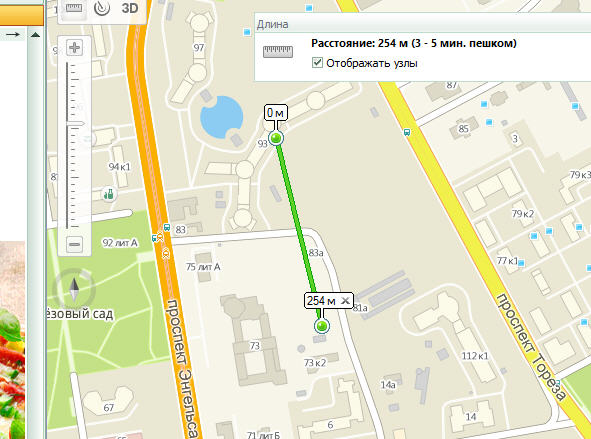

Сообщение YAFFE » 18 дек 2013, 21:25
Создал Идеальный условия.
Машина во дворе, автофон в машине.
с СИЛОЙ !!! потряс прибор (хоть чувствительность выставлена на 9 - максимум, чтобы прибор ожил ото сна надо именно потрясти, никакие иные действия его не пробуждают - опробовано). По координатам машина определена ажно в 254 м от точки испытаний.
Конечно, МОЖНО сослаться на погрешности, искажения сигнала и т.п. отмазки - но такая точность меня не устраивает.
Жду объяснений по стороны производителя Автофона по впечатляющей точности и способе пробудки прибора, сдается мне, что просто движение автомобиля его не активирует.
фото

Re: точность определения у Автофон который D просто никакая !
Сообщение daledale » 18 дек 2013, 21:32
Я так понял, речь идёт про LBS позиционирование или определение координат по базовым станциям (БС). Извольте спросить, причём здесь Автофон? Вам известно, что точность по LBS зависит от ряда факторов, как-то количество БС конкретного оператора в данном районе, наличия отражения, переотражения сигнала, мощности принимаемого сигнала, а если одной фразой - от конкретного оператора сотовой связи и группировке и параметров его (оператора) БС в конкретном районе? Сомневаетесь в словах - вставьте по-очереди в маяк sim карты всех операторов сотовой связи в вашем же районе и посмотрите на определение местоположения. Уверен - удивитесь.
И почему вы не включаете режим определения местоположения по спутникам в GPS/Глонасс маяке, если на то пошло?
Сообщение АвтоФон /root/ » 18 дек 2013, 23:54
Ё-маё, я за вами уже не успеваю!!!! :)))
Точность низкая потому что определение идет по GSM! GPS по дефолту не включается что бы экономить батареи, но если надо что бы по тревогам еще и и GPS координаты точные определял, установите параметр №18 = 1 - будет определять и присылать второй смс.
Метку не ищет потому что еще не закончился интервал реактивации 5 минутный, а он мог не закончится потому что чувствительность акселя на 9 установили, на ней любой шорох сбрасывает этот 5 минутный интервал! Верните всё на дефолт и всё будет нормально. Меняйте дефолтные настройки только если точно понимаете что делаете!
