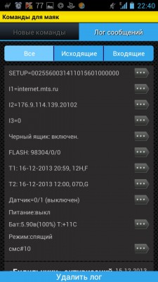

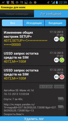

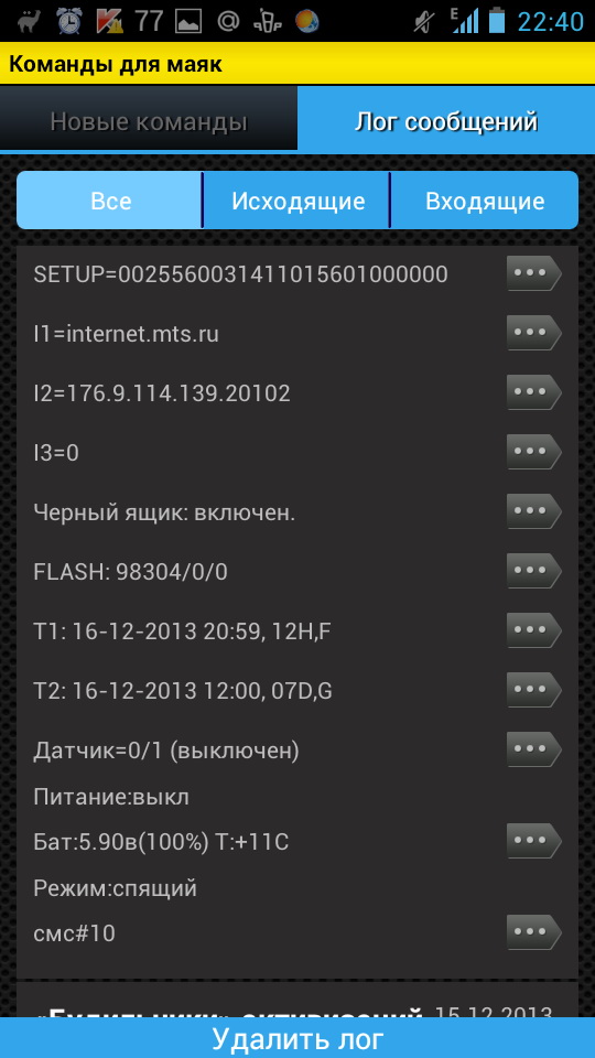

Сообщение sereda » 17 дек 2013, 22:54
см. скриншот.
есть предположения почему?

Сообщение sereda » 18 дек 2013, 12:42
Так и не понял что это было. Но уверенности теперь что маяк не подведет в ответственный момент теперь нет :(
Хистори:
Было выставлено T1: 17-12-2013 20:59, 12H,F
В 15 30 17.12 отправил смс с запросом на баланс и стал ждать ответа в 21:00. По моему разумению маяк должен был в это время выйти на связь и сообщить остаток. В 21:02 ответа не было. Сделал ещё раз запрос - нет реакции. Отправил команду на изменение языка - нет реакции. Плюнул и в 23:30 отправил команду на изменение пароля. Стал ждать девяти утра. Утром маяк промолчал. часов в десять достал из машины проверил батареи, передернул сим, нажал сос. Смс пришло, после этого маяк начал реагировать ответными смс на команды. Причём пароль оказался смененным.
Я прально понимаю что если будильник в состоянии f то в определённое время маякдолжен выйти на связь и обработать последнее вход. смс и отправить исходящее ответное?
По детализации видно что 17 в 9 вечера нет исходящих. 18 в девять утра 3 отпр. смс но на телефон они не пришли.

отзыв на команду пароль,? - второй скриншот, без pass, imei и телефона, ну версию еще могу привести
AutoFon SE-Mayak v6.1d

sereda писал(а): отзыв на команду пароль,? - второй скриншот, без pass, imei и телефона, ну версию еще могу привести
Чето не внимателен я, сорри.Изображение Мне просто интересно состояние ваших батарей, всё таки на скриншоте у вас 16-ое число, а проблема началась 17-го, судя по вашим словам + судя по температуре из скриншота +11, более менее тепло было, а вот какая температура сейчас... Вообщем если вам не трудно/не очень далеко запрятан маяк, вы же пишите по кнопке sos отсылает данные, там в числе прочих должно состояние батарей, вот это хотелось бы увидеть.
