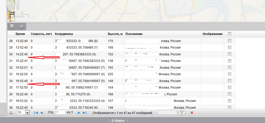

Собственно вот и произошла ситуация. Позавчера, вчера исправно присылались координаты на сервер каждые полчаса, за указанный интервал не было ни одного сбоя. Сегодня днем два раза координаты не пришли (машина весь день не двигается, стоит на парковке) (((. После этого успешная передача координат уже была. Но пропущенные пакеты не прислались (. Что делаю не так?

Смотрю на сервере wialon:
Настроены уведомления о потери связи, поэтому сразу об этом узнал, пришло два смс.
Грешить на виалон?

Под вечер был в Подмосковье, в одном районе, где три раза координаты не смогли отослаться на сервер. Действительно, связь там была плохая, но машина стояла на открытом воздухе, координаты GPS определялись точно. Однако при очередном успешном сеансе связи предыдущие пропущенные координаты не были присланы. По отчету посмотрел, в черный ящик опять ничего не записывалось. Можете все-таки сказать, он работает вообще? Может его еще как-то нужно активировать?

Я не настолько силен в виалоне, возможно он не отображает пакеты из черного ящика, они ведь немного другие, чем онлайновые. Попробуйте на других сервера мониторинга посмотреть что будет получаться. Но сразу сказу что вот такой "контроль канала связи" дело ненадежное, ложняки будут постоянно.
