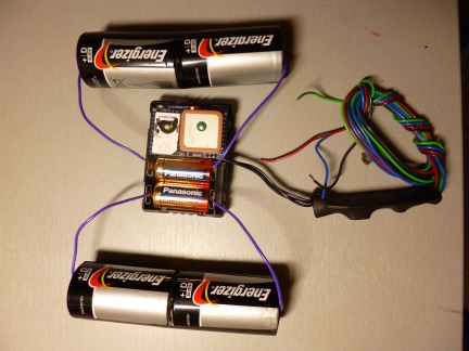

Сообщение JuK » 08 апр 2013, 20:03
Здравствуйте! Штатных батареек маяку хватило на 2 месяца. Перестал подавать признаки жизни, не оповестив о разряде :( .
Но вопрос,собственно, не в этом.
Учитывая, что в моём случае (полагаю, не только в моём) долгоиграемость важнее миниатюрности, хочется узнать мнение разработчиков о таком вот "тараканчике". Точнее о применяемых батарейках?
Это, понятно, схемка; сложить её хоть "кубиком", хоть "дубинкой", да и загермитизировать не проблема.

Сообщение АвтоФон /root/ » 09 апр 2013, 02:29
По фотографии не видно что за тип больших батарей, но если это обычные батареи то их емкость по сравнению с литиевыми низкая, и напряжение у них тоже 1.5 Вольт, если на то пошло лучше вот такие использовать http://www.eemb.com/pdf/Li-SOCL2/ER34615M.pdf , одна батарейка формата D = 14 Ач по 3,6 Вольтам!!! Ставите две такие вместо двух наших стандартных (вместе со стандартными нельзя!!!!!!! БигБагаБум) и ресурс маяка вырастает в 10 раз! Но габариты устройства тоже увы вырастут.
Re: Батарейки которые мы выбираем
Сообщение JuK » 09 апр 2013, 09:51
АвтоФон /root/ писал(а):По фотографии не видно что за тип больших батарей
Да, самые обычные
Как Ваш прогноз по времени работы?
АвтоФон /root/ писал(а):лучше вот такие ... по 3,6 Вольт
Замечательные! Но 2*3,6=7,2, если не ошибаюсь. А как-же
АвтоФон /root/ писал(а):Рабочее напряжение питание у маяков 5.х с батарейного входа 4.7.....6.5 Вольт.
Верхний порог входного напряжения используемого стабилизатора 7 Вольт
побочный эффект работы от повышенного напряжения - не будет переключения на внешнее питание пока с батарейного входа будет напряжение выше 7.0 Вольт.

Сообщение АвтоФон /root/ » 09 апр 2013, 20:26
JuK писал(а):Как Ваш прогноз по времени работы?
Точно не скажу, мы такие даже не тестировали. Какая у них емкость указана? Подозреваю что на вашей конструкции маяк проживет всего раза в 3-4 больше чем на наших стандартных CR123A
JuK писал(а):Замечательные! Но 2*3,6=7,2, если не ошибаюсь. А как-же
Где-то в форуме я показывал схему перепайки что бы маяк гарантированно мог работать с повышенным напряжением. В принципе он и без перепайки на 99% будет с ними работать, но гарантий не дам, поскольку это уже выше разрешенного по даташиту на нашу микросхему питания. Кстати есть такие же литиевые батареи и с 3.0 Вольтовым напряжением, просто они до -40 только и чуть емкость пониже.
