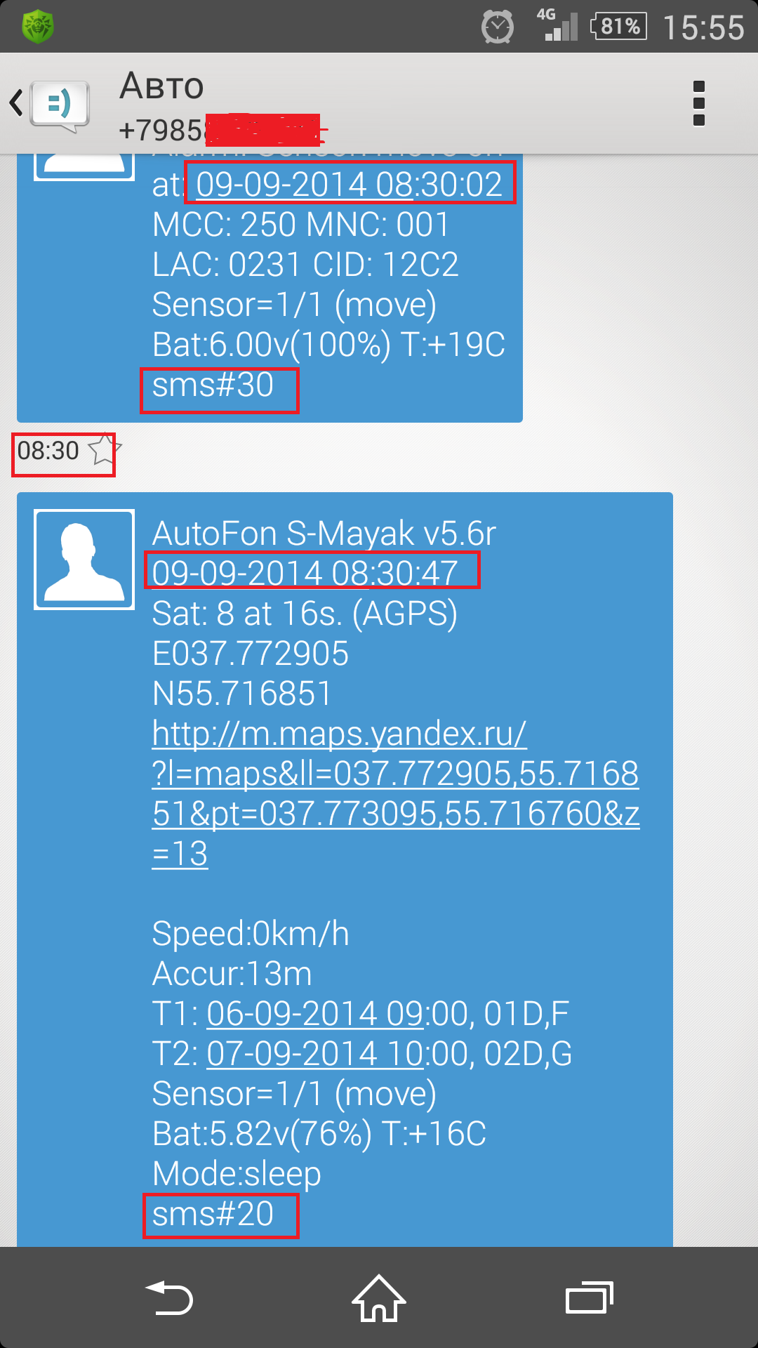

Маяк перестал отсылать сообщения при нажатии "Тревожной" кнопки, а так же при срабатывании датчика движения. Иногда присылает, но очень редко!
Так же, чтобы сработал датчик движения необходимо применить приличное усилие, раньше хватало небольшое смещение, сужу по срабатывании красной лампочки.
Причем на входящие управляющие смс, маяк отвечает исправно!
Заменил батареи.
Заменил сим карту на другого оператора.
Средства на счету есть.
AutoFon GL-Mayak v5.6r
09-09-2014 06:04:58
PASS: ****
IMEI: 8***************3
1: +7**********
SETUP=0124130731001115201000000
I1=internet.mts.ru
I2=176.9.114.139.20102
I3=30
GPRS status=1/0/0
Black box: on.
T1: **-**-2014 **:**, ***,F
T2: **-**-2014 **:**, ***,G
Sensor=1/1 (move)
External power:off
Bat:6.03v(100%) T:+27C
Mode:sleep
sms#2
Хочу заметить, что порядковый номер этой смски №2, а первым должен был быть ответ на срабатывание тревожной кнопки, но ответ не поступил! Повторил операцию, только активировал маяк движением - смс нет!, послал команду хххх,? - пришла очередная смс с порядковым номером №4, а №3, который должен был оповестить о срабатывании датчика движения нет!
Я так понимаю маяк сдох, отработал всего около 2х лет :(((
