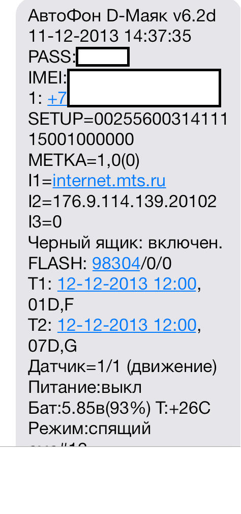

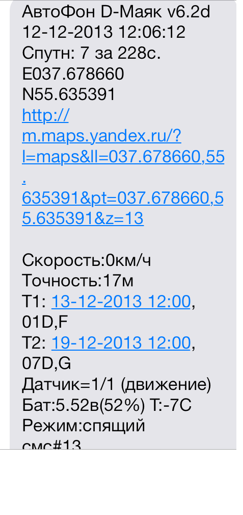

вчера стал счастливым обладателем D Маяка, прочитал инструкцию, настроил и с вечера спрятал в машине (машина под окно не ездил). сегодня получил смс (до полученимя смс машина также стояла) в которой уж слишком низкий остаток батарей. прикрепляю скан сетапа (сделал вчера перед тем как положить маяк в машину) и сегодняшнюю смс.
может, что-то не нужное в опциях включено, также с радостью прислушаюсь к настройкам которые посоветуете сделать.
заранее спасибо!

Сообщение Владимир /АвтоФон/ » 12 дек 2013, 16:20
При понижении температуры напряжение на батарейках падает, работоспособность и емкость при этом не теряется. Когда маяк попадет в тепло напряжение опять поднимется. Повода для беспокойства нет.

Сообщение daledale » 12 дек 2013, 16:35
LuckyDevil писал(а):с радостью прислушаюсь к настройкам которые посоветуете сделать.
заранее спасибо!
Могу порекомендовать, по крайней мере только на зиму, впрочем и вообще можно. Второй будильник перевести в режим определения только LBS координат - координат базовых станций (режим S). Вы ведь наверняка итак знаете, где оставили машину - зачем мучать)) батарейки зимой, включая дополнительно GPS модуль и поиск спутников.
Пароль,T2=S
