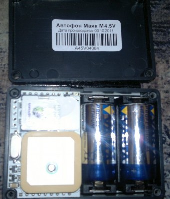

Как мигает светодиод после вставки батарей? Двойные вспышки есть? Если нажать на SOS кнопку маяка смс на номер владельца приходит? Деньги на новой симкарте есть?
Re: D-маяк, намучился..
Сообщение Alextr61 » 09 апр 2014, 07:00
АвтоФон /root/ писал(а):Как мигает светодиод после вставки батарей? Двойные вспышки есть? Если нажать на SOS кнопку маяка смс на номер владельца приходит? Деньги на новой симкарте есть?
Двойные вспышки есть.
Что за кнопка SOS и где она находится?
Деньги на карте есть.

SOS-кнопка это такая маленькая кнопка красная на торце верхней платы , рядом со светодиодом и микрофоном. Вот ее надо нажать на 1 секунду, если маяк спал, он должен проснутся, зарегистрироваться в сотовой сети и отправить смс на номер владельца.
Сообщение Alextr61 » 09 апр 2014, 13:42
АвтоФон /root/ писал(а):SOS-кнопка это такая маленькая кнопка красная на торце верхней платы , рядом со светодиодом и микрофоном. Вот ее надо нажать на 1 секунду, если маяк спал, он должен проснутся, зарегистрироваться в сотовой сети и отправить смс на номер владельца.
Так вроде маяк не спал, двойные вспышки были. Может он новый номер прописывать не хочет. Надо старый номер на новый заменить или не надо? Он автоматически должен прописаться?

Что-то я красную кнопку не нашёл. :cry:

Alextr61 писал(а):Что-то я красную кнопку не нашёл.
Тема, в которой Вы разместили сообщение о проблеме называется "D-Маяк..." , а на вашей фотографии далеко не он. Поэтому и кнопки нету :).
В этом маяке после замены симкарты надо заново прописывать номер владельца командой пароль,+7номер_вашего_сотового_телефона

Сообщение Alextr61 » 09 апр 2014, 20:39
Тема, в которой Вы разместили сообщение о проблеме называется "D-Маяк..." , а на вашей фотографии далеко не он. Поэтому и кнопки нету .
Спасибо. Я уже это понял. Что-то прописать новый номер не получается. Уже и симку почистил, убрал все служебные номера.

Сообщение АвтоФон /root/ » 09 апр 2014, 23:36
значит пинкод неверный в команде. Везите маяк к нам в СЦ - сбросим Вам пароль, все заработает.
