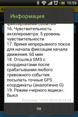

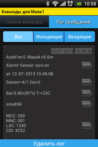

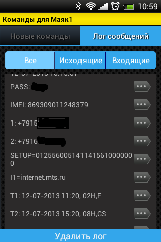

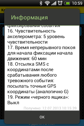

Добрый день.
Несмотря на настройку параметра 18 как "Аналогично запросу G", при срабатывании тревоги всё время приходят координаты в формате LBS.
Скриншоты:
Такая настройка:
Что приходит по тревоге:
Что я делаю не так?

Сообщение Радистка Кэт /АвтоФон/ » 12 июл 2013, 17:51
Проверили данную ситуацию. У вас записано 2 номера.
При включенном датчике переворота и передаче координат по тревожным событиям, маяк передает сообщение о перевороте на оба номера и координаты только на второй номер.
