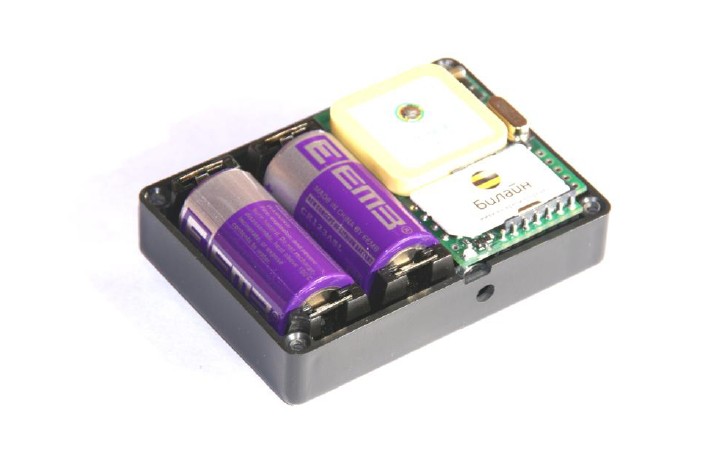

Сообщение negoro » 12 мар 2013, 23:01
Подскажите, пожалуйста, как E-маяк 5.6 можно использовать на мотоцикле как сигнализацию. Я вот купил, стал исследовать и оказалось, что его принудительно нельзя вывести из спящего режима, когда выключен акселерометр. Допустим, я ставлю его на ночь у дома: включаю датчик удара почти на максимальную чувствительность, чтоб, если, кто-то захочет присесть, покачать, укатить и т.д. я получил сообщение об этом. Утром отправляю сообщение об отключении, пока завожу - прогреваю срабатывает датчик, маяк включается, а тут как раз ему сообщение, чтоб датчик отключился и не работал во время поездки. Приезжаю на работу, хочу включить датчик удара, а маяк то спит...Как же его разбудить? Можно, конечно поставить будильник, но время приезда на работу всегда разное, подгадать сложно. Может есть какое-нибудь решение или в таком случае придется подключать постоянное питание с аккумулятора, чтобы маяк не засыпал?

Сообщение АвтоФон /root/ » 13 мар 2013, 01:22
Да, для такого варианта надо или ставить режим работы без засыпаний, постоянный онлайн, но это конечно потребует подключения внешнего питания, или дождаться выхода нашего нового маяка с меткой, в нем перед отправкой сигнала тревоги маяк будет опрашивать метку и если она будет обнаружена рядом, то сигнала тревоги не будет.

Сообщение Boriska » 13 мар 2013, 10:00
Сразу на максимальную не стоит
При ливне или ветре может сработать
negoro писал(а):Подскажите, пожалуйста, как E-маяк 5.6 можно использовать на мотоцикле как сигнализацию...............
Я настроил интервал акселерометра и он сам включается
Параметр 17 (время реактивации контроля начала
движения):
от 1 до 9 – время непрерывного покоя для начала фиксации
начала движения, только если параметр 14 установлен в 1
или 3 (минуты x 10).
Минус в этом - только в количестве SMS, присылаемых Маяком , и частая смена батареек (~ раз в 2 месяца)

Сообщение negoro » 13 мар 2013, 11:50
Boriska, c интервалом работы акселерометра - это вариант.
Но ведь интервал можно выставить только на движение. Если мотоцикл начнут катить, только тогда датчик сработает. А на начальной стадии он, получается, никак не будет реагировать
Автофон/root/, дело в том, что E-маяк уже куплен и ждет начала сезона. Лучше пусть хотя бы он пока стоит, чем его вообще не будет. Хотя для мотоцикла Гипермаяк подошел бы идеально.
А если выставить интервал включения на готовность к приему сообщения по первому будильнику 30 мин? Получается маяк оживет на 5 мин и примет смс о включении датчика, пускай даже это и произойдет через некоторое время после того как мотоцикл оставили. Все равно если выставить на включение датчика движения 17-м параметром через 10 мин, он только через это время будет срабатывать.
Вопрос только, на сколько при пробуждении каждые 30 мин хватит батареек?
