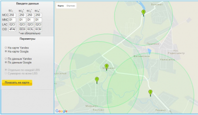

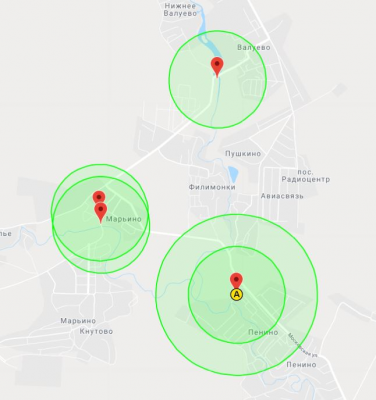

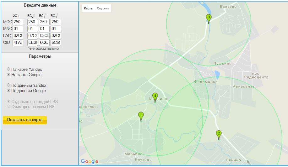

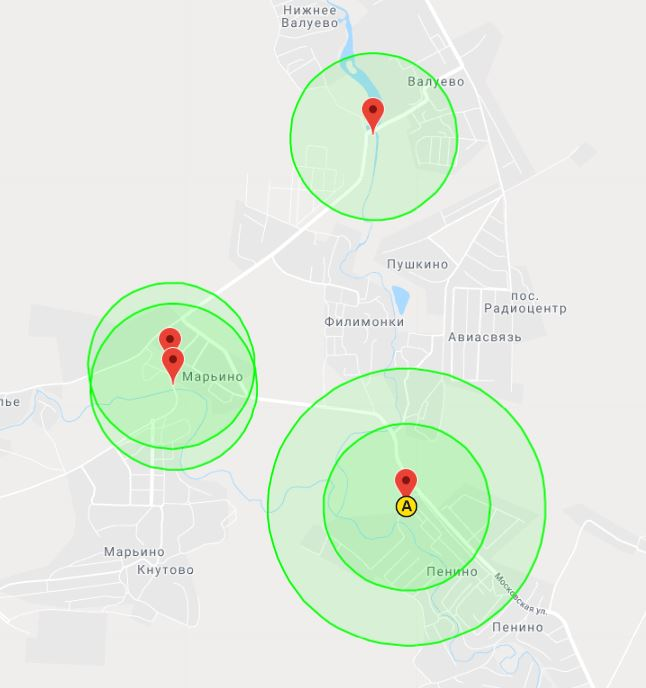

БС появилась в базе и на карте рисуется, а вот координаты маяка, вычисленные сервером на базе данных LBS как-то совсем непонятны...
Маяк передал следующие данные БС:
GSM1: MCC: 250, MNC: 1, LAC: 02C8, CID: 4FA6
GSM2: MCC: 250, MNC: 1, LAC: 02C8, CID: EE08
GSM3: MCC: 250, MNC: 1, LAC: 02C8, CID: 6C6C
GSM4: MCC: 250, MNC: 1, LAC: 02C8, CID: 6C62
На скриншоте видны точки расположения и зона действия этих БС.
Сервер же КСА показывает точку местоположения маяка, основанную на данных LBS, ни как должно быть в радиусе действия БС1 (GSM1) исходя из соображений мощности сигнала и её радиуса действия и даже не в радиусе всех БС вместе, а просто где-то в стороне почему-то, в конкретно этом случае в зоне действия БС2 (GSM2)...
Думаю, стоит проверить алгоритм отрисовки положения объекта по данным LBS когда у БС большие радиусы покрытия...

Сервер КСА пока не учитывает возможный радиус действия каждой БС и считает его равным 500 метрам. Точка местоположения на КСА по ЛБС всегда ставится по центру БС1, остальные точки приведены справочно и только в истории сообщений.

Сообщение denis_press » 16 мар 2018, 18:57
АвтоФон /root/ писал(а):Сервер КСА пока не учитывает возможный радиус действия каждой БС и считает его равным 500 метрам. Точка местоположения на КСА по ЛБС всегда ставится по центру БС1, остальные точки приведены справочно и только в истории сообщений.
В этом случае не было бы проблемы (кроме того, что КСА не учитывает большие радиусы), потому как, насколько я понимаю, GSM1 (БС1) это наиболее мощный сигнал. Но, если чуть присмотреться, то в указанном мной выше случае, сервер КСА ставит местоположение маяка не в центре БС1, а в центре БС2, что некорректно.

Скорее всего в этом случае координаты новой БС1 наш КСА еще не успел получить, поэтому поставил местоложение по БС2.

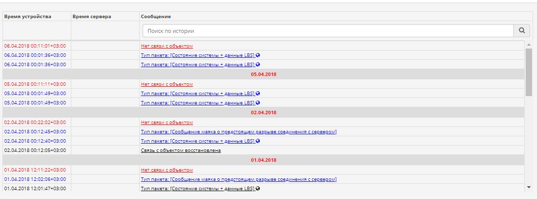

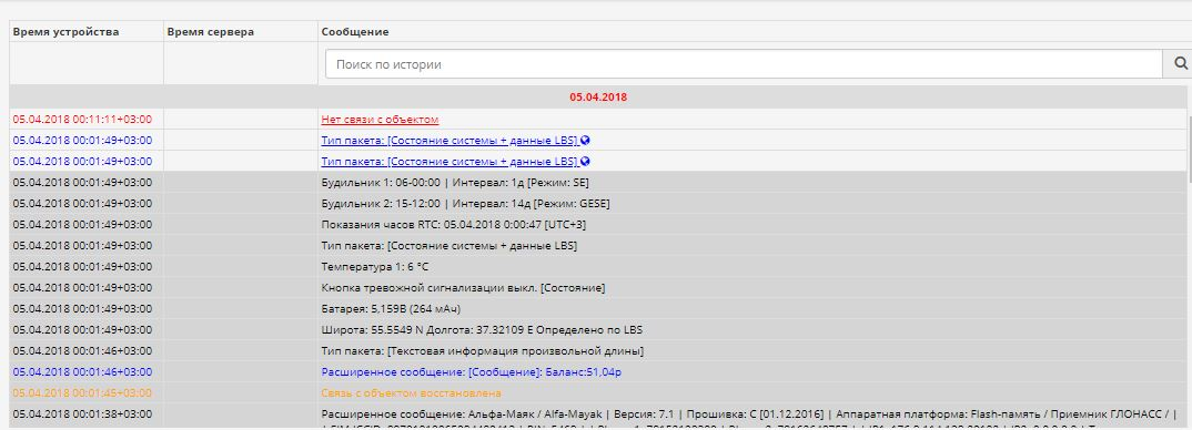

С недавних пор сервер КСА перестал в журнале отображать передаваемые данные о базовых станциях "Информация GSM MCC: ххх, MNC: ч, LAC: ееее, CID: яяяя" - так задумано, чтобы пользователи лишние вопросы не задавали или что? =) Кроме этого, не отображаются в интерфейсе КСА и SMS, которые прибор отправляет на +79152120300...
Что-то поломалось?

Я проверил, все ЛБС данные по прежнему отображается в истории сообщений! Вот фрагмент например:
05.04.2018 21:28:27+03:00 Уровень сигнала GSM: 57, HDOP: 0,9, спутников GPS/ГЛОНАСС: 13, температура терминала: 19 °С
05.04.2018 21:28:27+03:00 Информация GSM0: MCC: 250, MNC: 99, LAC: 6D07, CID: 3387
05.04.2018 21:28:27+03:00 Будильник 1: 23.03.2018 11:00:00 | Интервал: 2.01:00:00 [Режим: F]
05.04.2018 21:28:27+03:00 Будильник 2: 28.03.2018 12:00:00 | Интервал: 7.00:00:00 [Режим: G]
05.04.2018 21:28:27+03:00 Кнопка тревожной сигнализации выкл. [Состояние]
05.04.2018 21:28:27+03:00 Универсальный вход выкл. [Состояние]
05.04.2018 21:28:27+03:00 Широта: 55.58118 N Долгота: 37.59223 E Скорость: 0
05.04.2018 21:28:27+03:00 Курс: 74,0, высота: 188, ускорение: 0
05.04.2018 21:28:27+03:00 V1: 0 В | V2: 0 В | Vвнеш: вкл. | Vбат: 0 В
05.04.2018 21:28:27+03:00 Тип пакета: [Рабочий (новый)]
denis_press писал(а):Кроме этого, не отображаются в интерфейсе КСА и SMS, которые прибор отправляет на +79152120300...
Тоже только что проверил - всё доходит и отображается в истории сообщений.
05.04.2018 22:00:13+03:00 Расширенное сообщение: [Входящая SMS]: AutoFon S-Mayak v5.6r 23-03-2018 03:04:00 Sat: 16 at 1s. E037.592246 N55.581165
Могут быть кратковременные периоды когда входящий смс канал на сервер не работает, но наш мониторинг работы сервера это сразу засекает, и мы его сразу чиним.

Ну, видимо, сбои имеют место быть - скриншоты из КСА ниже...
Ладно с данными по БС - не столь критично, а вот отсутствие SMS, присланной от маяка - это уже серьёзнее... Маяк настроен на отправку SMS-сообщений S1/S2 и G1/G2 в случае невыполнения GPRS-задач SE и GE на оба номера (параметр 28). Мне SMS пришла, а вот на сервер КСА если и попала, то в журнале её нет. Хотя, допускаю, что может она и не ушла, ввиду нестабильной связи. "Будем посмотреть"...
