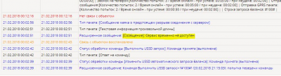

Как-то внезапно вдруг баланс стал отражаться в ЛК вот в каком виде. См. прилагаемый файл
Что с этим делать?

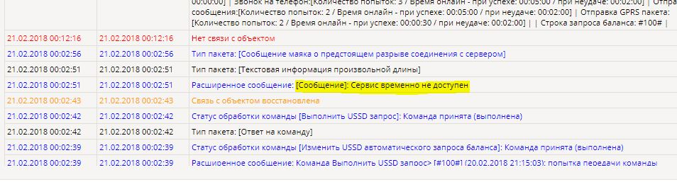

Здравствуйте!
Надо подождать следующего запроса баланса у оператора, такое показывает когда оператор вместо баланса присылает уведомление что функция временно недоступна, попробуйте позднее.

Да, такая проблема периодически проявляется на некоторых симкартах МТС, но она обычно самоликвидируется через некоторое время. Скорее всего оператор там что-то не совсем то что обычно отвечает на запрос баланса, и Альфа Маяк не может это распознать. Попробуйте запросить баланс смс-командой с телефона, что бы ответ так же пришел по смс. Команда ХХХХ,USSD где ХХХХ это пароль от устройства.

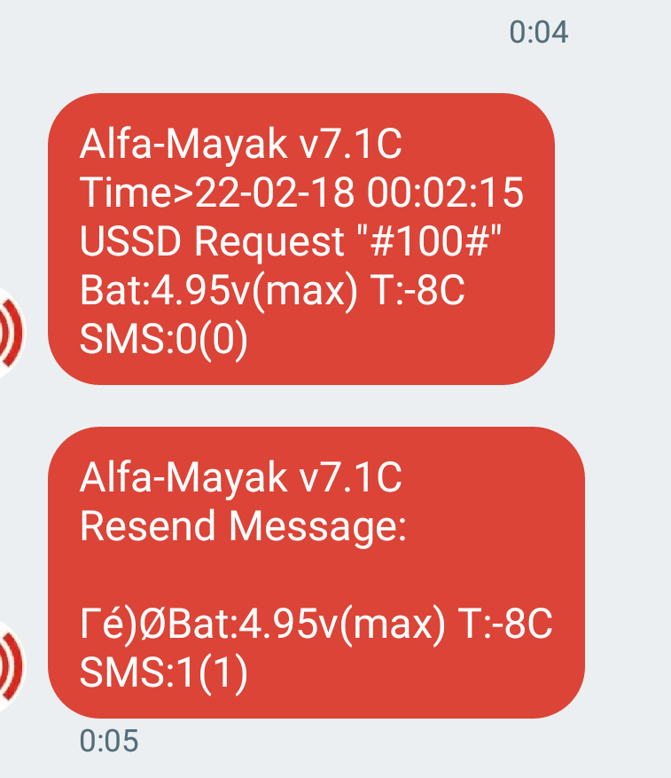

АвтоФон /root/ писал(а):Да, такая проблема периодически проявляется на некоторых симкартах МТС, но она обычно самоликвидируется через некоторое время. Скорее всего оператор там что-то не совсем то что обычно отвечает на запрос баланса, и Альфа Маяк не может это распознать. Попробуйте запросить баланс смс-командой с телефона, что бы ответ так же пришел по смс. Команда ХХХХ,USSD где ХХХХ это пароль от устройства.
Мусор в ответном сообщении...
Если такая проблема есть, то почему не решается совместно с оператором? Ладно бы была возможность замены SIM в устройстве, но её нет, так что это проблема.

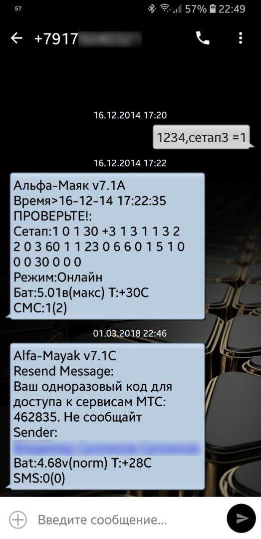

АвтоФон /root/ писал(а):В качестве резервного способа узнать баланс симчипа можно подключить Личный Кабинет на сайте МТС https://login.mts.ru/amserver/UI/Login и в нем это всё будет доступно, вплоть до детализации.
Интересно как же это можно сделать, учитывая тот факт, что присылаемый от системы регистрации личного кабинета пароль просто не влезает в SMS, которую пересылает маяк...

denis_press писал(а):интересно как же это можно сделать, учитывая тот факт, что присылаемый от системы регистрации личного кабинета пароль просто не влезает в SMS, которую пересылает маяк...
Мы перепроверили, у нас пароль влезает в пересылаемом ответе. Можно от Вас получить аналогичный скрин пересланного ответа?
Пересылка пароля ЛК МТС Альфа-Маяк
