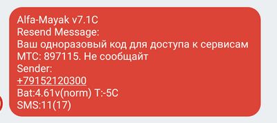

В моём случае, это выглядит так:
P.S. Может быть такое поведение наблюдается когда первым номером указан номер АвтоФон'а? То есть сервер при пересылке сообщения убирает часть полученного сообщения? Как маяк выйдет на связь попробую изменить 1й номер на свой...

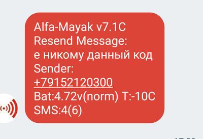

Проверил и выяснил, что такое происходит когда в настройках указано пересылать неизвестные SMS по двум номерам - на сервер АвтоФон КСА (+79152120300) и на номер владельца. Если же установить пересылку только на номер владельца, то сообщение приходит, но также не полностью - часть отрезается, но, видимо, исключительно потому, что не укладывается в лимит (скриншот во вложении).
Что примечательно, в журнале КСА никак не отображаются приходящие от маяка SMS сообщения - есть записи только о том, что пересылает маяк на второй номер, но только если включена пересылка и на номер КСА - то есть идёт дублирование в журнале того, что отправляет маяк на второй номер в виде SMS (сквозная нумерация SMS тому подтверждение - номера SMS в журнале КСА и полученном на телефон идентичны - см.скриншот).
P.S. Что ещё смущает: "Sender" указан номер АвтоФон КСА, хотя, как это может быть, когда отправитель это сервисный номер МТС (если верить детализации +79168960390), в ряде SMS в качестве "Sender" был указан номер владельца, хотя, опять же, не может такого быть...в общем, логика пересылки неизвестных SMS пока вызывает вопросы.
UPD.: Если настроена пересылка только на номер КСА, то запись в журнале о входящей SMS появляется, номер отправителя также корректный отображается. То есть, проблема в алгоритме пересылке на два номера или где-то рядом...
