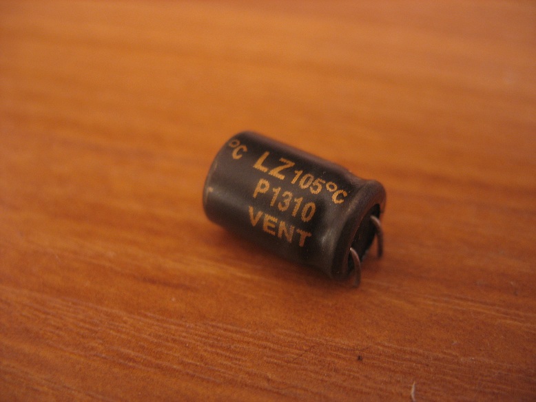

Маяк SE в герметичном корпусе два месяца пробегал установленным на мотоцикле, то есть в вибронагруженном состоянии.
Пробегал без проблем, если не считать проблемой существенный дрифт времени маяка, минут на 30 за время эксплуатации.
Внезапно, перестал отзываться на команды. Снял, открыл корпус, и нашел внутри отдельнолежащий конденсатор, картинка в прицепе.
По всей видимости он отвалился, что-то коротнул, и маячек подвис. Однако, после перезагрузки маяк ожил, GPS и GSM работают как всегда.
Конденсатор я бы впаял назад, но подходящих площадок больше одной, и ни на одной следов пайки не рассмотрел, поэтому опасаюсь.
Если у кого-то есть под руками, отфоткайте пожалуйста место установки этого конденсатора?
Товарищи производители, подскажите, это критично? Т.е. если это кондер из звукового тракта, то лично для меня не критично вобще. А вот если он где-то по питанию работает, то буду ремонтировать.
Ну и не плохо бы изначально настолько выступающие детали на мастику/клей/скотч сажать. Во избежание.

На плате есть два места похожих на места для размещения кондера. они обрисованы кругом и внутри имеется по два контакта. так вот рядом с этими кругами ближе к клемам батареек есть еще два контакта. вот туда он и припаивается

Спасибо!
