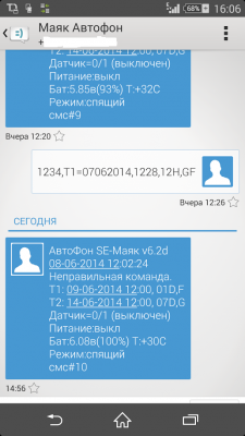

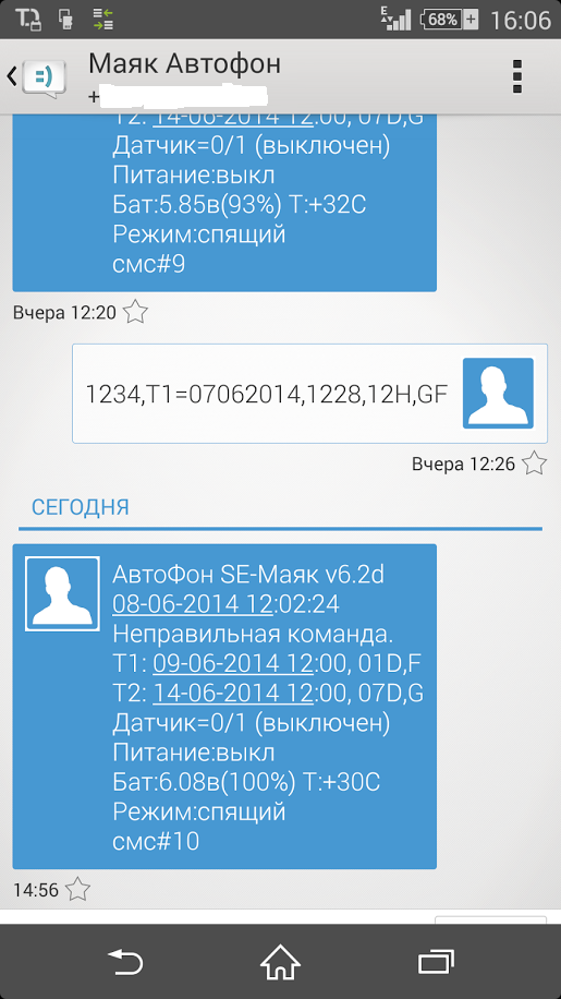

Добрый день
Приобрел маяк Автофон SE
Настройка которая была по умолчанию прошла без сучка и задоринки
за это спасибо. все ОК.
но есть вопросы в которых не разобрался
нужна помощь
решил сменить режим первого будильника для тестирования маяка
надо выход из спячки и отправка координат каждые 12 часов
вот такую команду ввожу и получаю в ответ сообщение об ошибке
что я делаю не так?
причем команду отправляю не сам через смс а через автофон коммандер
спасибо

Сообщение Ice [AutoFon] » 09 июн 2014, 09:18
Здравствуйте! Дата и время срабатывания будильника, должна быть в будущем. Пример: 1234,t1=09062014,1228,12h,g (При условии, что настройка будет произведена сегодня до 12:28 ). Чтобы поменять режим и интервал срабатывания, достаточно отправить короткую команду: 1234,t1=12h,g
