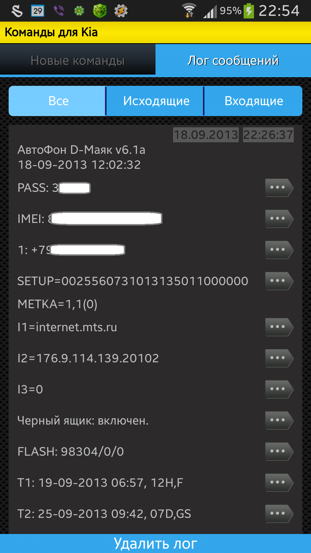

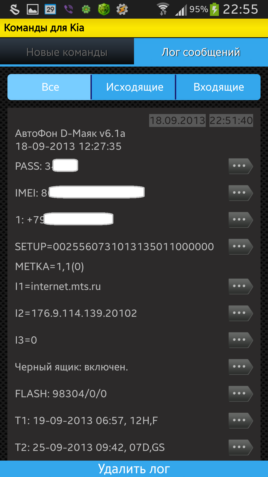

Шлю команду "пароль,?", в ответ СМС метки не видит.
Попытка прописать "пароль,metka" результатов не дает.
Позвонил в СЦ, зовут к себе. Вытащил все батарейки, поехал на Метро в СЦ Автофон в Бибирево, хорошо не на авто (пробки 6 баллов).
Не знаю почему, но в СЦ метка сразу прописалась, проверили её командой "пароль,?", Д-маяк видит метку. Метку собрали на месте, дабы не сглазить. УРА!

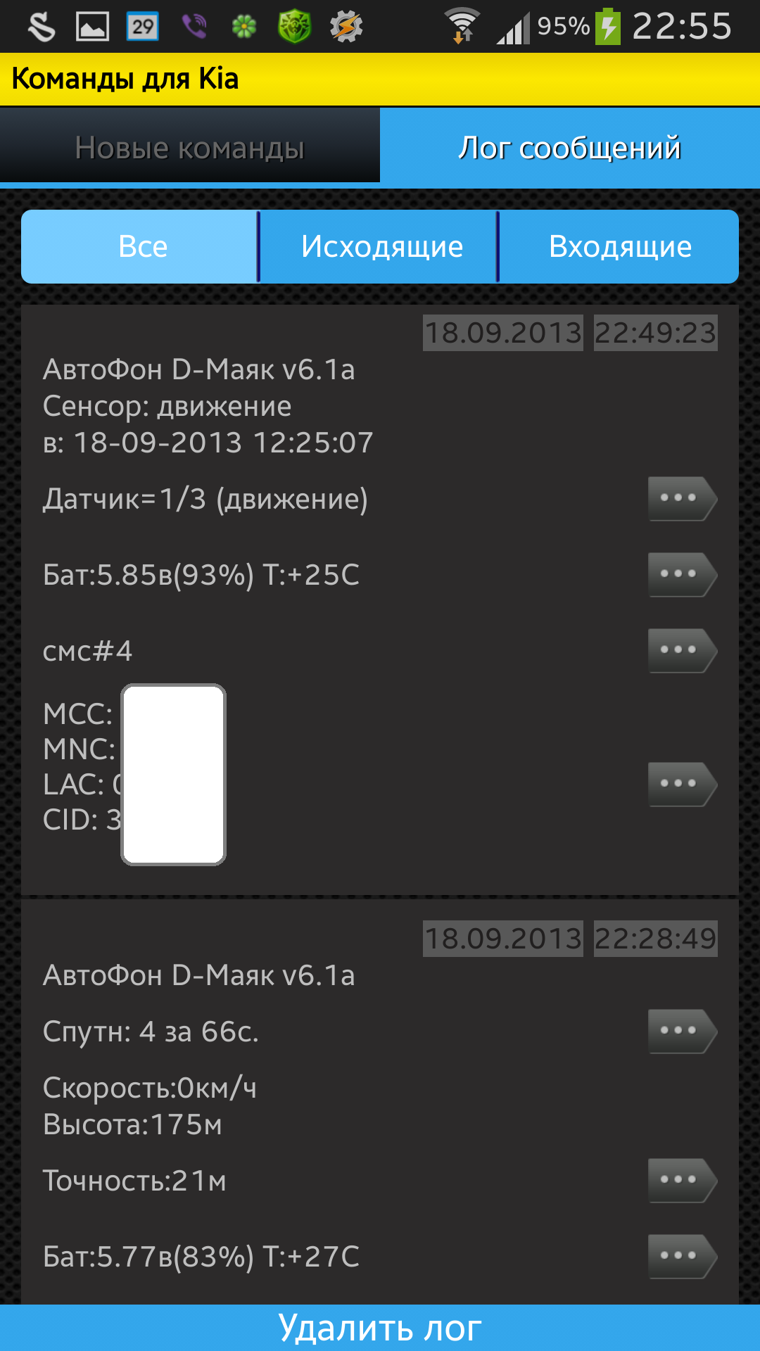

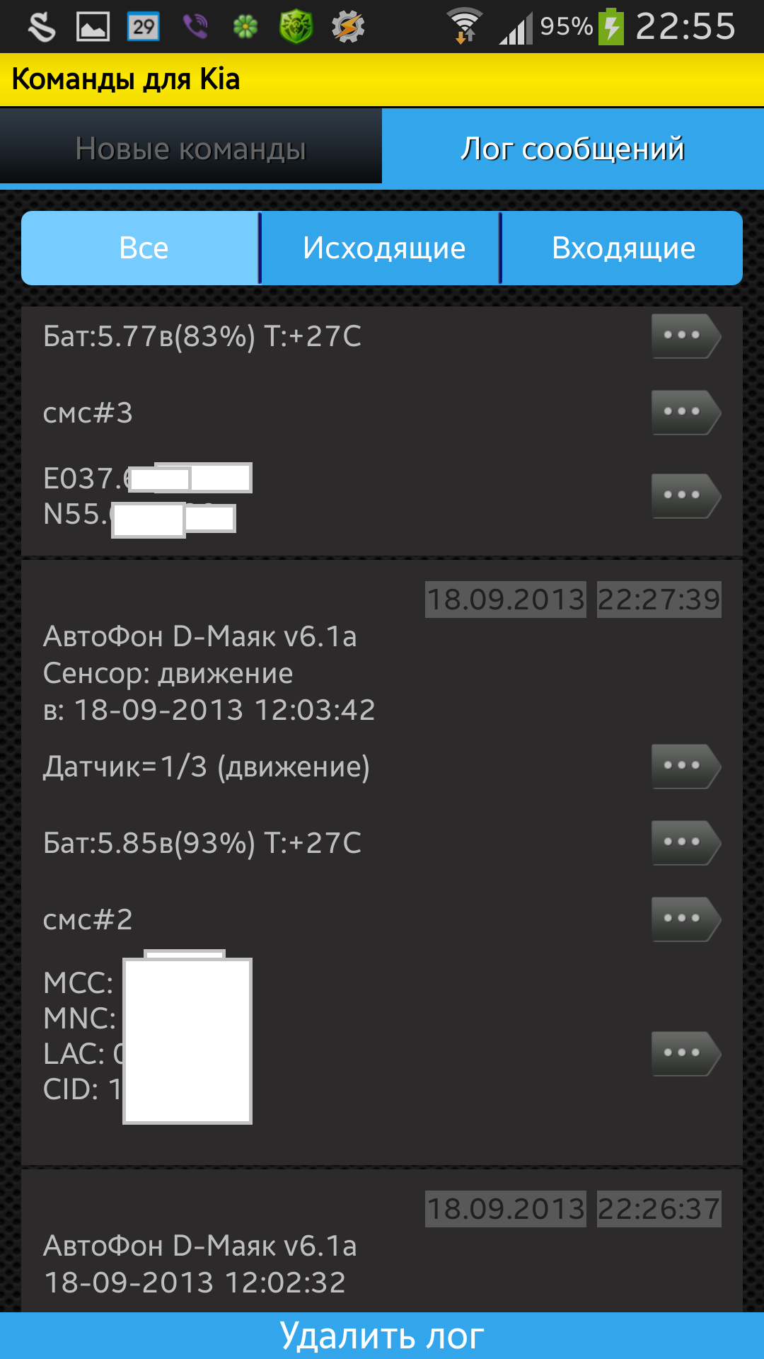

Приезжаю домой, ставлю батарейки в Д-маяк, проверяю командой "пароль,?", Д-маяк видит RF метку. Ура! Опять НО!
Двигаю маяк... приходит СМС "движение", затем второе СМС с координатами.
Почему?
Ладно, идем дальше.
Проверяю маяк с меткой в деле.
Имитирую "сели поехали":
1. Д-маяк и метка "спали" 20 минут (машина на парковке)
2. Взял метку, положил в карман, иду в сторону маяка=машины.
3. "Сел, поехал" - взял маяк (метка в кармане), "еду". Маяк просыпается, начинает моргать. Мне приходит СМС "Сенсор: движение"
Что за...
Это так должно быть? Заявлено в рекламе, что RF метка сэкономит малость денег, ан нет. За два вечера пытаясь настроить -230рублей с СИМ-карты Д-маяка, поездка на другой конец города, батарейка которая должна поставляться к метке не с "0" зарядом еще -99 руб. На SGS4 поставил АвтоФОн командер, в этой программе НЕТ D-маяка в настройках. Может поэтому отправляя СМС через интернет (купил пакет, в надежде сэкономить, через АвтоФон командер + плай маркет) нет никакой реакции на команды? Зато настраивая и пытаясь разобраться с алгоритмом работы RF метки с SGS4 на СМС ушло уже около 150рублей, это кроме -230рублей с СИМ карты Д-маяка.
Объясните это продукт "сырой", или мне так повезло?
Почему?
Ладно, идем дальше.
Последний раз редактировалось Michael420 18 сен 2013, 23:32, всего редактировалось 2 раз(а).

Сообщение daledale » 18 сен 2013, 23:16
Michael420
Вы бы телефон затерли на скринах. Изображение
И IMEI я бы не стал светить.

Сообщение Boriska » 18 сен 2013, 23:51
Может строку Setup проверить ?
