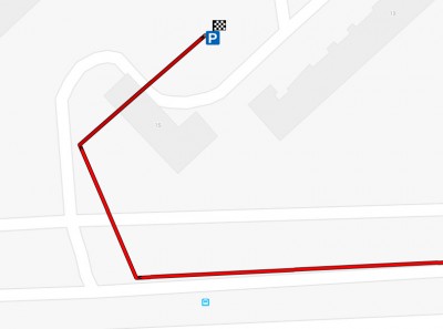

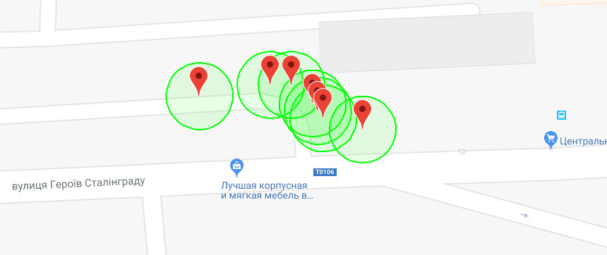

Также замечанно куча багов в веб морде. Например
1)
2) Если включить алгоритм "антизвезы + детекция движения" и ехать в пробке или по серпантинами выше 85км.ч - то точки могут идти в нахлёст. Я по телефону эту проблему сообщал. Незнаю пофиксили или нет.

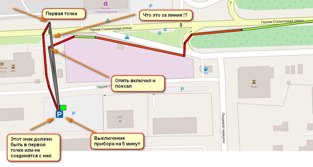

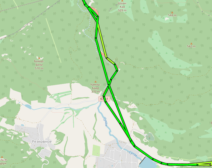

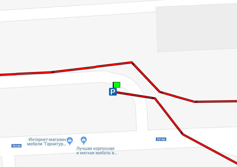

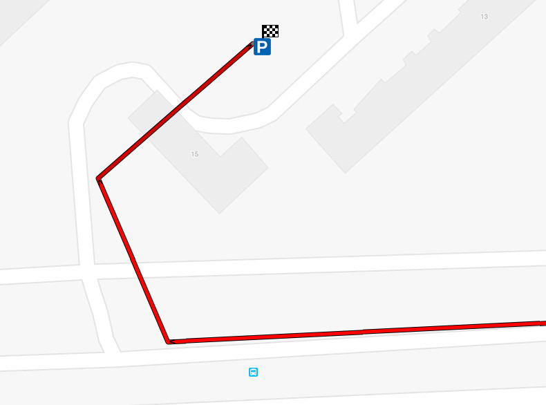

Алгоритм добавления доп. точек нуждается в доработке. При закладывании в поворот идет флуд этих точек. При медленной езде недобор
Закладываем в поворот:
Едем медленно:
Также в этом режиме таймер внутренний останавливается. (Вопрос с чего ? Что так трудно обновлять значения таймера с GPS при включении ?) Почему нельзя было на сервер отсылать точку GPS с временем который этот самый GPS вернул ? Зачем эти танцы с бубном ?
