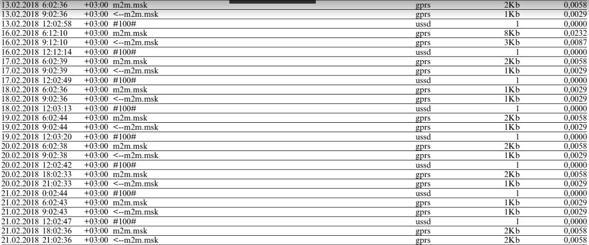

Маяк настроен выходить на связь каждые 12 часов - в 12 и в 0 часов.
Запросил детализацию по номеру и несколько был удивлён, обнаружив, что маяк выходит на связь гораздо чаще, чем настроен... При этом, в журнале КСА этих выходов на связь нет.
Как же так и почему?
Я так предполагаю, со стороны АвтоФон включен какой-то мониторинг M2M который и приводит к такому явлению? Больше не знаю как ещё это объяснить... Если только обрывом сессии по тайм-ауту со стороны МТС и, соответственно, фиксирования времени сессии не в момент работы устройства, а по тайм-ауту?

Это скорее всего особенности биллинга GPRS в МТС, видимо сессии закрываются и тарифицируются через какое-то время их неактивности.
