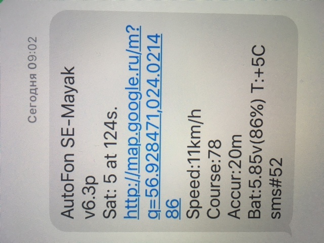

Поменял язык на английский, вид СМС режима G настроен как 5.
Отсылаю запрос на однократное определение GPS-координат (пароль,G), приходит ответ. Оператор посчитал как 3 СМС.

Сообщение Proof [AutoFon] » 09 янв 2017, 10:40
В ответ маяк вам должен был выслать подтверждение " команда принята" и затем только смс с координатами. Скопируйте текст каждой пришедешей смс, вставьте в новое сообщение, телефон покажет сколько смс на выходе получается. Может быть подтверждение = 2 смс..
