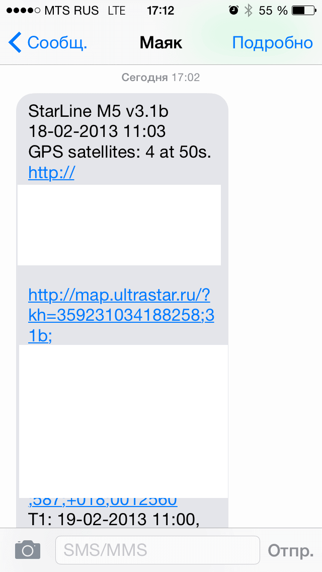

6.2 не выпускались три года назад... и в скриншотах видно что это вообще не 6.2, а версия 3.1, да еще и Старлайновская редакция.

О координатах он вам сообщал "скринами" в первом сообщении ? Наглядно видно что это не SE, а старлайн-редакция. Да и местоположение , если "старая симкарта оказалась продана другому клиенту и вставлена в другой маяк", наверняка отличается от вашего ? А как же тогда "координаты присылает верные" ? Записан он как Маяк, т.е. это сообщения со старой симкарты ? а как туда попал ваш номер в качестве владельца, если он на команды также не реагирует ?

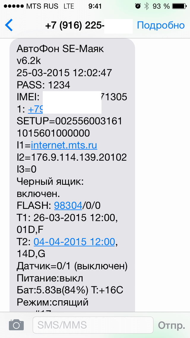

На скринах в следующем сообщении уже SE с датой от 25 марта 2015.

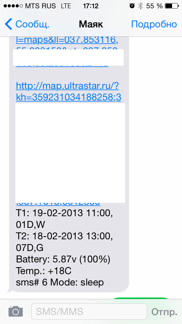

На первых 18 февраля 2013 года, при этом вы пишете, что именно эти сообщения присылал маяк после замены батареек или до ? Старлайн, это все же ваш маяк ? Однако же они отсылаются только на номер владельца. Если это ваш маяк, то номер владельца вероятно был прописан заранее, и вы просто забыли пароль. Однако же на первых скринах сообщения со старой симкарты ?
Так все же, какие сообщения вам присылал маяк и когда ? и какой это был маяк, ведь на первых Старлайн, а на последующем - SE. !

Или же на SE, в последнем скрине, где пароль заводской ?

Однако, судя по датам скринах, да и по моделям маяков, Старлайн 3.1 и Автофон SE , выпуск которых отличается на прорву лет, это маловероятно...

Тут я понял, что-то не так, купил новую симку поставил в маяк и тишина... На команды не отвечает никак, но через какое-то время присылает смс-ку с координатами, даты в смсках неверные (13го года), скрин последней смски:
