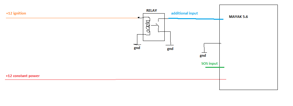

подскажите, пожалуйста, можно ли на доп. вход маячка на внешней плате подавать +12В?
я хочу подать туда питание зажигания, чтобы контролировать по маячку, когда запущен двигатель. Когда остановлен - там 0В (я не уверен что земля, но ноль вольт).
Можно ли так сделать? или есть какие-то более изящные способы контроля запуска двигателя. Заранее благодарен!

Здравствуйте. Да, такая схема подключения возможна.
Re: подача +12В на тревожный вход?
Сообщение АвтоФон /root/ » 26 мар 2015, 12:24
Уточню: Это можно сделать для маяков с аппаратной платформой 6.х у которых в комплекте лежит внешняя плата с 5 проводами подключения. В более старых версиях (5.х - 4.х) внешняя плата в 4 проводами и там нет как раз этого плюсового входа, есть только минусовой.

у меня как раз 4 провода на внешней плате, маяк 5.6.
получается, что маячок 5.6 не поймёт такую схему, которую я описал в начальном сообщении. Я приделаю мелкую релюшечку, где доп вход будет соединяться на землю, когда двигатель запущен, да и всего делов.
подскажите, можно ли пробовать подавать на доп. вход +12 вольт? не сгорит маячок(или плата внешних подключений) от этого? всё же руки чешутся проверить, честно говоря.

Сообщение Proof [AutoFon] » 26 мар 2015, 18:05
Я так понимаю, эти самые 12 вольт будут подаваться не на доп.вход, а все таки на вашу релюшку, которая в свою очередь будет просто замыкать его на "землю". Подключать же плюс к проводу для отрицательного потенциала лучше не нужно =)
Приношу свои извинения, предполагал, раз планируется подавать плюс на доп. вход, что вы, ознакомившись со схемой подключения проводов в инструкции, имели ввиду именно плюсовой провод от платы внешнего питания 6й версии.

Сообщение lechat » 27 мар 2015, 09:20
Proof [AutoFon] писал(а):Подключать же плюс к проводу для отрицательного потенциала лучше не нужно =)
понял, спасибо. Буду делать схему с маленькой релюшкой.

Сообщение lechat » 28 мар 2015, 17:45
Так и сделал, как рисовал на схеме парой постов выше. Работает :-) только задержка через веб или кса большая - статус входа меняется где-то через две- три минуты после изменения состояния входа. Но это мне не критично.
