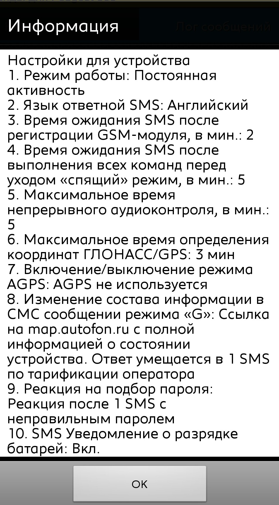

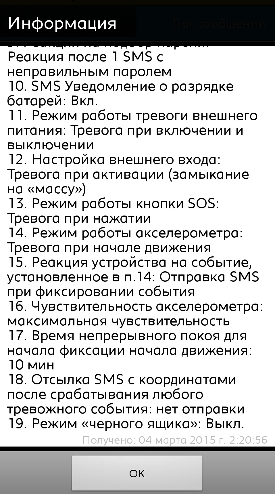

Поездил недельку с рекомендованными настройками - ну вообще ужас((
Всё это время метка лежала дома, в итоге оповещение пришло всего лишь 3 раза, хотя ездил много.
Почему не срабатывает можете как то объяснить??
Что за фигня, никак не настроить ((

Сообщение АвтоФон /root/ » 07 мар 2015, 15:04
Параметр 16 верните на значение по умолчанию (=5). У Вас выставлена максимальная чувствительность, соответственно маяк не может понять что была стоянка больше 5 минут и поэтому метку не запрашивает.
Re: Ложные сигналы тревоги
Сообщение Songb1rd » 07 мар 2015, 15:17
Ой, как то я не додумался до такой вещи! Спасибо, буду пробовать!))
