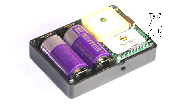

5.43 Вольта при какой температуре он показал?
Попробуйте перемкнуть на 1 секунду 4й и 5й пин разьема программирования на верхней плате между собой когда батареи подключены.(1й пин этого разьема имеет квадратную форму контактной площадки). Это обеспечит перезапуск устройства. Или батарейки вытаскивайте не менее чем на час.

Сообщение eremeich » 20 мар 2012, 17:36
АвтоФон /root/ писал(а):5.43 Вольта при какой температуре он показал?
По вашему описанию я так и не смог понять мигал ли он двухкратными вспышками и если мигал то какое количество времени?
Я правильно понял где замкнуть?

Сообщение АвтоФон /root/ » 20 мар 2012, 17:46
eremeich писал(а):Я правильно понял где замкнуть?
Да.
