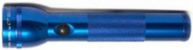

АвтоФон /root/ писал(а):у большинства пользователей такой большой маяк скрытно не разместить.
Неужели ваша целевая аудитория - велосипедисты? Эта "бомба" - с кулак! Или с фонарик (с 4-мя D-батарейками).
Кстати, можно запустить опрос - интересен-ли такой форм-фактор любопытствующим.

JuK писал(а):Неужели ваша целевая аудитория - велосипедисты? Эта "бомба" - с кулак! Или с фонарик (с 4-мя D-батарейками).
У нас много ЦА, включая и велосепидистов. И практически всем им требуются минимально возможные размеры устройств. Кроме разве что сектора контроля грузовых и ЖД перевозок, там готовы и кирпич прикрутить к вагону, лишь бы жило подольше.

АвтоФон /root/ писал(а):практически всем им требуются минимально возможные размеры устройств. Кроме разве что сектора контроля грузовых и ЖД перевозок
Думается, и в легковушке найдётся, куда фонарик заныкать, а это не малая ЦА. А велосипедистам, кстати, моё почтение.
А вообще, прихожу к выводу, что надо-бы "мухи - отдельно, котлеты - отдельно". В смысле одна приблуда для мониторинга (кому надо), другая - для поиска. Полагаю, в этом Вы со мной согласитесь.
Резюме: "D"-шки всё равно уже куплены, будем посмотреть, сколько на них проживёт.
