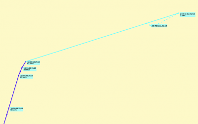

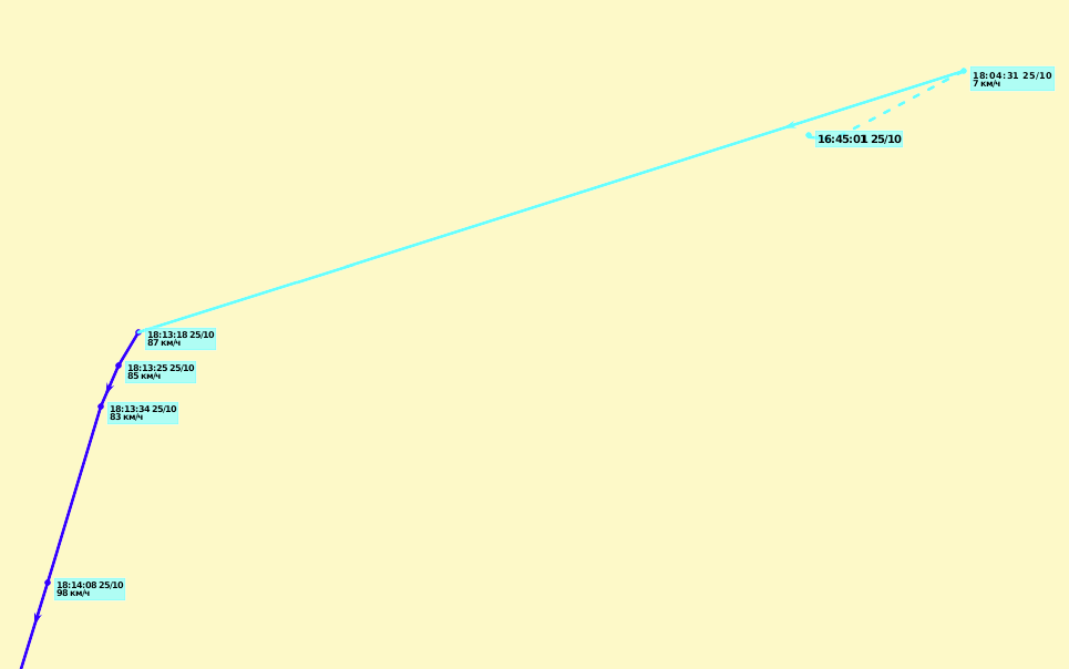

Сообщение Mac » 29 окт 2014, 00:35
А почему "black box" не работает?
S-5.6r
SETUP=0125561010411325601000000
I1=igprs
I3=20
GPRS status=8/0/0
Black box: on.
Sensor=3/2 (move+k)
Bat:5.90v(90%) T:+8C
Mode:sleep
