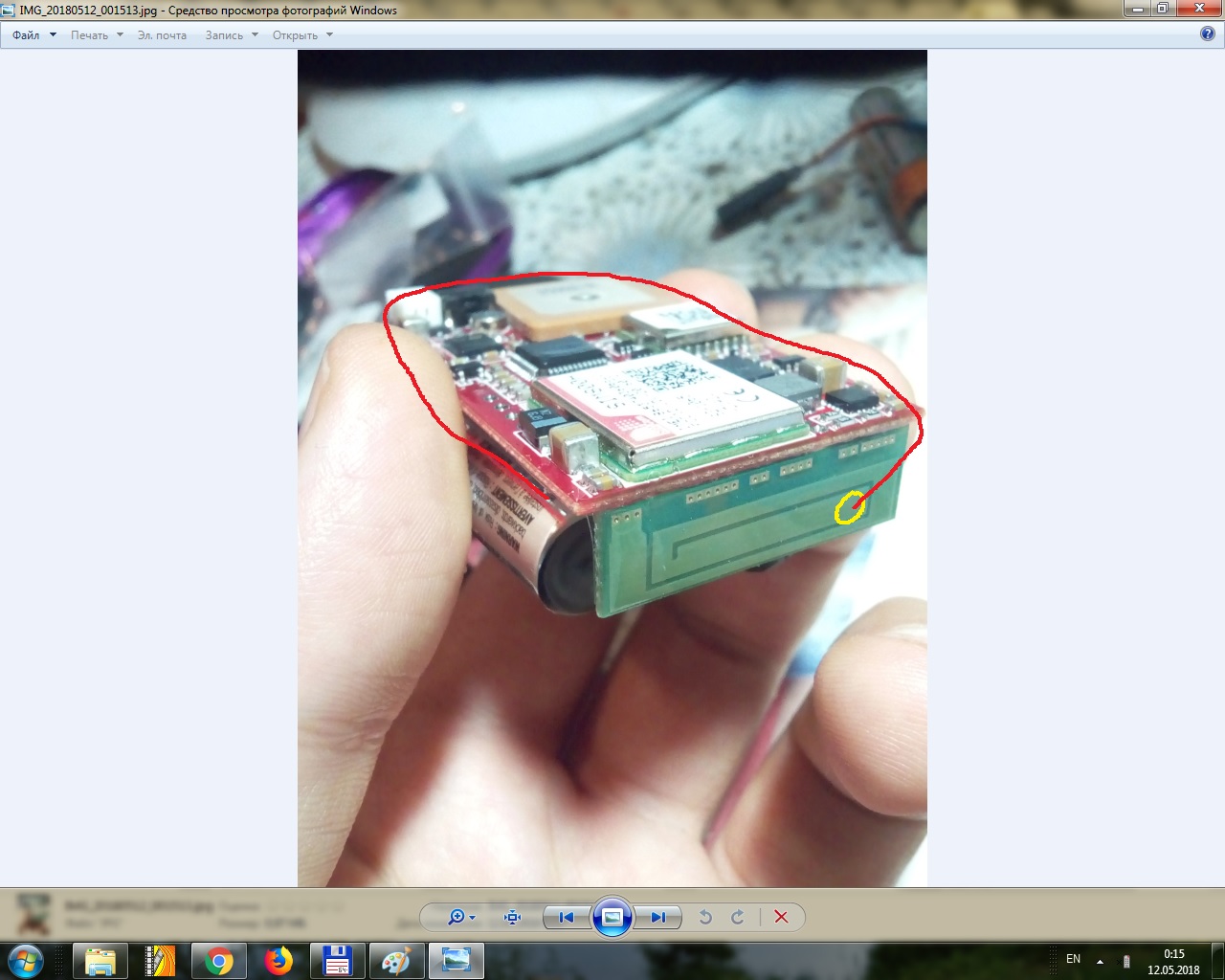

А можете подсказать как спец:
Я приложил фото - имеет смысл к "концу" текущей антенны подпаять проводок ещё длиной 8.5 - как-бы "удлинить" антенну (место подпайки желтый кружок) - и соответственно вывести и расположить проводок выше по контуру платы? Или просто провод _вместо_ текущей антенны будет лучше?
Или может желтый кружок перенести в "начало антенны" - чтобы получилось что-то типа вертикального диполя (ну будет больше подобие его, но всё-таки, рассматриваю варианты как проще, надежнее, лучше)

dzotov писал(а):Я приложил фото - имеет смысл к "концу" текущей антенны подпаять проводок ещё длиной 8.5 - как-бы "удлинить" антенну (место подпайки желтый кружок) - и соответственно вывести и расположить проводок выше по контуру платы? Или просто провод _вместо_ текущей антенны будет лучше?
Согласование ВЧ антенн это отдельное искусство, я им не владею, к сожалению. Но по теории наиболее правильным будет отпаять вообще эту антенную платку от основной и припаять на точку выхода антенны одножильный жесткий провод медный длинной 8,5 см. Причем лучше если он будет расположен перпендикулярно плоскости основной платы.

2. Доработал антенну, выпаяв штатную платку и подпаял жесткий одножильный медный кабель (жила 0.7-0.8мм в диаметре) длиной 17см. Результат минимально улучшил качество приёма, может 5-7дб. В целом так-же плохо ловит\не регистрируется в сети там, где старенький Старлайн М5 выходит уверенно на связь СМСкой с уровнем 70-80дб (последние пару недель стал уровень 85-90дб, сложно сказать с чем это может быть связано, кроме как понижения напряжение питания с 6 вольт до 5.8в больше ничего не менялось). Могу констатировать что дело скорее всего в элементной базе, возможно новые ЖСМ-модули имеют худшую чувствительность.
Зачем 17 см, когда надо было 8,5 ? И да, из-за несогласованности эффект от такой антенны может быть небольшой.
