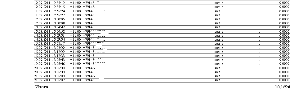

Работал Маяк 3.1 месяца 3 как по часам (не считая бешеных скачков по времени плюс\минус полчаса).
Вдруг появился провал в отправке СМС. Последняя СМС 15.09, затем 19.09. Номера SMS идут по порядку. Язык английский. Хотя по будильникам каждый день в режиме S, и раз в неделю режим G.
Сегодня, 22.09 опять пропуск...
Прикладываю выдержку из детализации счета сим-карты для наглядности.
Что можно предпринять?

Сообщение АвтоФон /root/ » 23 сен 2011, 13:34
Или уровень связи недостаточный для устойчивой отправки смс из того места где установлен маяк, или gsm модуль нашего устройства не очень "любит" симки данного оператора... Можно попробовать поставить симкарту другого оператора, что убедится в этом или наоборот.

Поменял симку на мегафон, ситуация не изменилась. В процессе настройки маяк отвечал, потом прислал одну смс по таймеру и замолчал, молчит уже 3-и сутки.
Выяснилась интересная ситуация с первой симкой от НТК, баланс оказался нулевым. Я сделал запрос по балансу и увидел, что оператор аккуратно протарифицировал кучу отправленных смс! Т.е., по версии оператора, маяк смс отсылает исправно, но до меня сначала доходят только некоторые из них, а потом и вообще перестают доходить! В чем может быть трабл? Маяк отсылает нестандартные смс, которые не переваривает сеть оператора? Но ведь некоторые смс все же доходят?! И такая проблема сразу у двух разных операторов?
