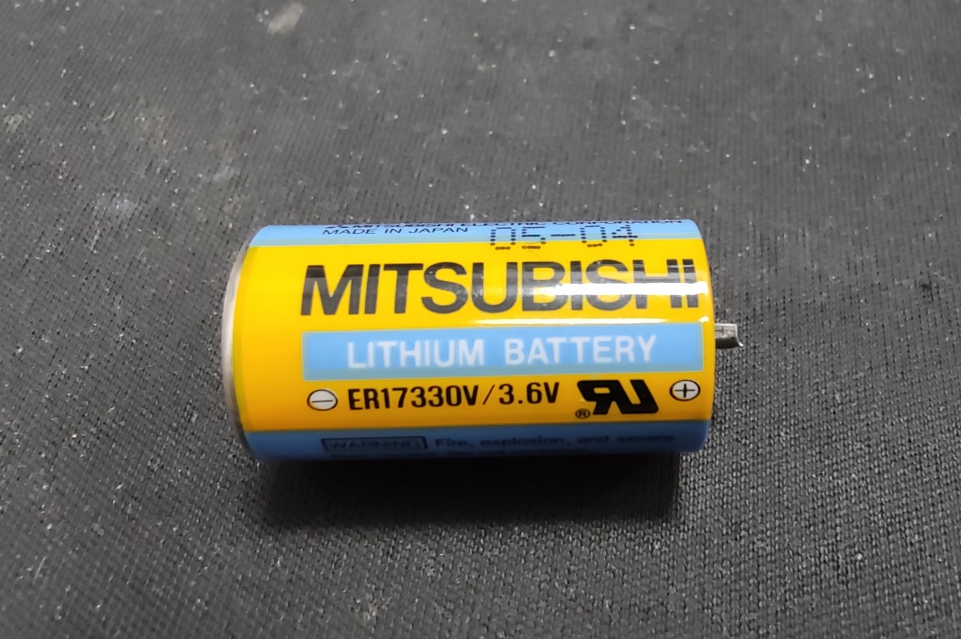

Сообщение andefim » 07 апр 2021, 11:51
Имеется старенький МАЯК S. Переживает вторую машину. можно ли туда поставить такие батарейки, нашел у себя на работе. Напряжение 3,6В.
