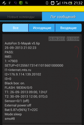

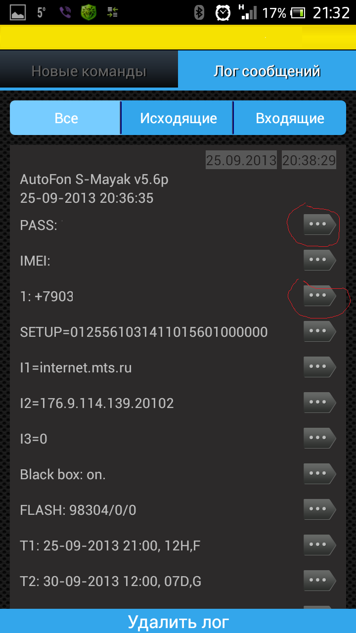

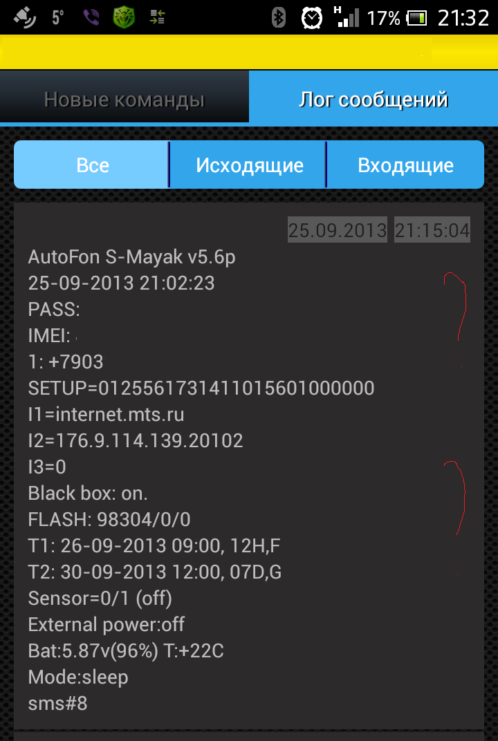

Еще вопросы :
1.Нужно ли ждать некого подтверждения на выполнения команды от Маяка и на какие именно команды Маяк будет высылать подтверждение о их выполнении ?
2. При запросе "пароль,?" я получил стандартную информацию о режимах маяка (картинка 1) , но справа напротив каждой строчки в СМС нет символова с точками(при нажатии на который была расшифровка каждой строчки, картинка 2 показывает) ? Может быть такая картинка из за того что я выставил в Параметр8=7 ?
update 22:11
перегрузил маяк - кинул ему обновление часового пояса -получил в ответ смск о состоянии с нужными полями справа. Глюк......
