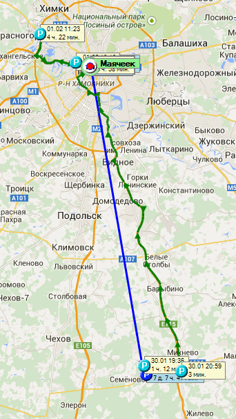

Как понимаю он должен отправлять данные о движении на сервер, поскольку такой режим включен, и в случае нехватки питания, отсутствия сигнала собирать данные о движении в черный ящик, и при возможности отправлять их уже на сервер.
Сделал проверку, поехал в поездку отключив внешнее питание.
Приехав на место, включил внешнее питание.
Поехал обратно, результат: данные поездки с отключенным питанием не передались на сервер.
На картинке - синее поездка без внешки, то есть данные так и не передались...
Это неправильная работа маяка, настройки или что?
Большая просьба к бывалым участникам форума, не надо мне отвечать, я хочу увидеть ответ от сотрудника компании, спасибо.

Сообщение Proof [AutoFon] » 13 фев 2015, 11:00
Здравствуйте.
Ответ от сотрудника компании.
В спящем режиме с отключенным внешним питанием маяк НЕ будет и не должен собирать никакой информации в черный ящик. Это происходит только когда маяк разбужен (будильник, кнопка, датчик движения) в спящем режиме, либо с подключенным питанием (11 параметр команды сетап по умолчанию - *режим непрерывной активности при включении питания*), либо в режиме online, и если не может передать данные сразу - складывает в Ч.Я.. В данном случае маяк благополучно заснул после отключения питания. Чтобы независимо от режима работы при движении маяк создавал трек, датчик должен быть в режиме 3/2 (14й параметр 3- событие при начале движения плюс звезды на парковке, 15й параметр 2 - онлайн при событии ), как и было написано ранее
Proof [AutoFon] писал(а):" "3. При движении маяк не отправляет данные на сервер, без включения внешнего питания, хотя должен." попробуйте отправить 1234,mems=3, чтобы датчик был в режиме 3\2.
В режиме 2/2 в маяке включены "антизвезды"/"переход-в-онлайн-при-событии", но события то не происходит. Чтобы событие(тревога) происходила на первом месте должна быть 1 или 3, т.е. 1/2 или 3/2
