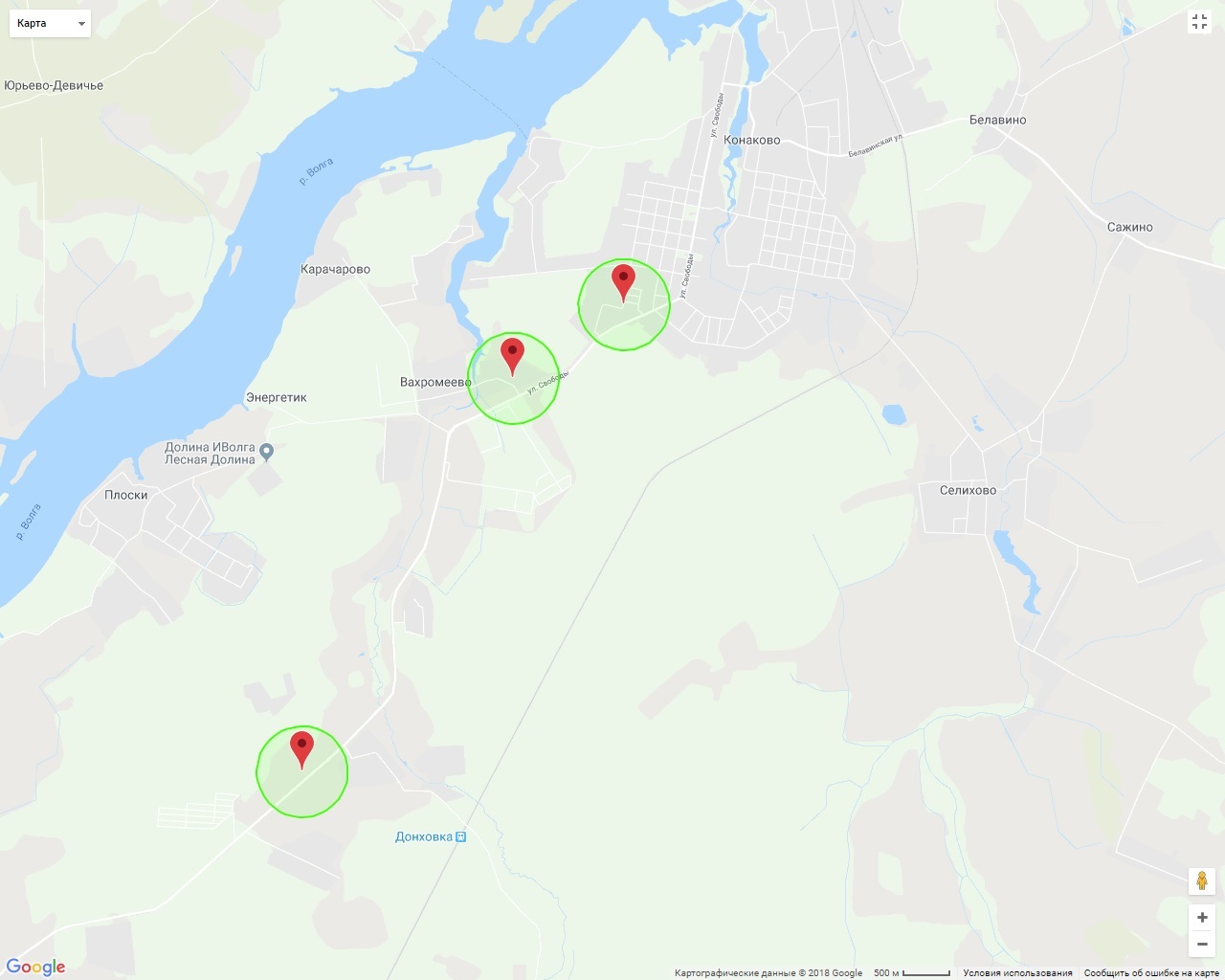

На прошедших выходных я ездил в г. Конаково (Тверская область) сделать "контрольную" проверку маяков. Хотел поставить в машину заменённую в СЦ Альфу-ХЛ и заодно обычную Альфу захватил также.
Адрес тестирования (примерный, чтобы поняли регион) - г. Конаково, ул. Хавина. Объект - двухэтажный дом с гаражом.
Результаты оказались удручающими. Всё как было в прошлый раз - повторилось с двумя маяками. На втором этаже Альфа обычная показывает -97дб и как-то, но коннектится к серверу. На первом этаже в гараже - даже к сети не подцепилась! (один раз подцепилась и смогла передать данные даже, из 5 попыток). Хотя например МТС-овская симка в Пандоре (сигнализации) в машине в том-же гараже и в другом обычном маяке - работают нормально (маяк шлёт всё время: 75-82дб уровень в среднем). Я ещё потестирую подробнее на майских праздниках, может куплю МТС-овскую симку и погоняю её в смартфоне в том-же гараже на предмет интернет соединения и качества уровня сигнала.
Как вы понимаете, этот кейс говорит о том, что у Альфы похоже явно не всё в порядке с качеством антенны (причём судя по всему поголовно в серии) - в условиях отдаления от станции перестаёт ловить. И это уже сильно влияет на эксплуатационные свойства. Хрен с ними, с этими ЭМП. Но как мне быть - я собрался альфу ставить на RC-авиамодель стоимостью в 15-20 раз больше маяка!! Полёты зачастую за городом... Какие 2-3 тысячи, я готов за РАБОТАЮЩИЙ и КАЧЕСТВЕННЫЙ продукт и 5-10тысяч доплатить. Может быть посоветуете что-то другое - реально и надёжно работающее? (даже в личку, если другой производитель, вы-же специалист по этим вопросам), я верну деньги за ваши альфы - и мы распрощаемся на этой грустной ноте!
И вообще, как понимаете - в чём проблема за город машину увести в отстойник? И толку от Альфы, если она работать не будет? Ну посмотрите адрес что я вам дал - это вообще черта города, хоть и чуть в сторонке!!

t]
denis_press писал(а):Что касается покрытия в Конаково, то с уровнем сигнала всё должно быть неплохо - рядом аж 4 БС у МТС стоит, конечно, нужно смотреть на местности детальнее куда "смотрят" сектора и тп, но, думаю, покрытие нормальное...
У меня в логах альфы сохранились данные полученные с уровнем -97дб.
Заметьте - маяк подцепил какую-то дальнюю вышку. Я мог-бы предположить, что маяк цепляет и показывает слабый сигнал сети от этой вышки, но другой маяк (не альфа) тоже эту вышку видит и показывает нормальные цифры связи тем не менее. И к тому-же если-бы дело было только в некорректных цифрах, альфа так не тупил-бы при связи. Сейчас не коннектится к сети. Что интересно - в логах вроде как две вышки, а на карте - три.
К слову, другой маяк судя по всему ловит от 2 до 4х вышек, но цифры связи всегда присылает -75-82 дб, изредка бывает 85-87. Кстати у меня сейчас в машине в гараже в Конаково два маяка лежат, (не альфа и вообще не автофон) и Альфа-ХЛ как я её положил - так и молчит, уже и в расширенном режиме СМС-ки послал - ответа нет. Вот который не автофон показывает и выходит на связь без проблем, пропусков за более чем 8 месяцев работы ни разу не наблюдал (тоже ессно МТС). Более того, я в гараже ещё в марте замерял обычным телефоном уровень сигнала с МТС-симкой - 4-5 ПАЛОК (!!) тогда было. У меня тогда Альфа-ХЛ была которую я позже поменял в вашем СЦ по причине проблем с качеством связи, а теперь я привёз на проверку две альфы - и обе очень плохо видят сеть, я-бы сказал даже что вообще не видят, хотя в Москве всё нормально было, хотя конечно Москва где чуть-ли не по 5-6 вышек рядом близко не показатель.
Автофон, вы это - езжайте по адресу в Конаково, тут недалече) повтор 100% :)
