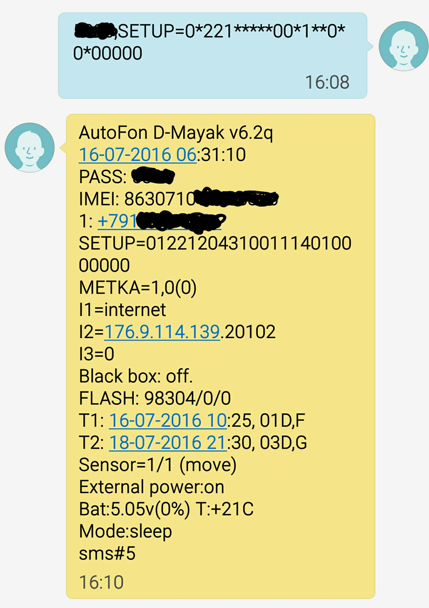

Для формирования команд я, естественно, пользуюсь приложением для телефона.
Последнее, что он прислал мне в приложении к сообщению...
