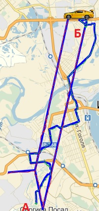

Подключил ваше устройство к себе в тест, вижу что за сегодня Вы проехали 43 км, трек нормальный, информация естественно вся обновляется, и координаты, и LBS данные, и высота на уровнем моря. Не могу понять что не так...

И так сегодня доехал до работы кое чего понял:
насчет того что я не вижу трек понял, надо переключиться на вкладку Трек.
Вопросы следующие:
1) если она нормально чертит трек, почему пишет что не видит спутников?
за всю дорогу пока я ехал она нормально отображала только скорость, все остальные параметры не обновлялись, ни температура ни координаты.
2) на середине пути скорость пропала "НЕТ данных написано", но трек до конца доведен.
3) зачем она соединила конечную точку с непонятно чем и не понятно как? и поставила туда машинку, ведь я совсем не там где она показывает....
Я поехал где начинается "Сергиев посад" и по карте вверх до улицы О.Кошевого. Остальные длинные прямые линии это вообще что ? там даже видно где я реально ехал по дорогам, а остальное как на вертолете :))
По треку я ехал с точки А в точку Б путь прочертил зеленой полоской. Красной отметил там где я не ездил вообще.
Зачем мне это показывать как я понял по вышкам ? Можно ли это как-то отключить, другим цветом красить, а то происходит путаница.
Очень хочется разобраться, и не испортить мнение о маяке.
