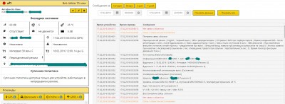

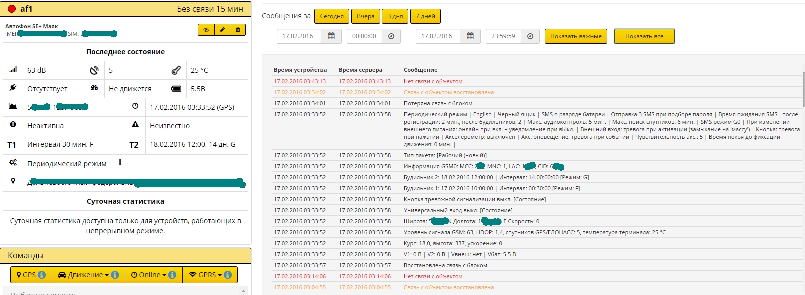

Сообщение dimidron1 » 17 фев 2016, 04:48
Проверил сообщения по серверу.
Получается что:
1. 12 числа после команды T1=12022016,1015,30M,SF, он мне каждые 30 минут слал 1 СМС.
2. после команды ,T1=12022016,1700,30M,F в ответ 3 СМС.
3. и потом после каждой команды 3 СМС, к сожалению текст СМС неизвестен (буду читать форум по Билайновской блокировке).
Сейчас на балансе минус и смс не отправляются, но данные на сервер поступают и тут новый вопрос:
Как я понимаю маяк сейчас каждые 30 минут должен просыпаться, отослать по gprs на сервер "привет" с данными о своем состоянии, ждать пару минут команды и ложиться спать.
Но почему то он сообщает иногда информацию о количестве спутников и координаты по GPS. Так он больше тратит энергии, мне сейчас достаточно координат по LBS, а в случае чего узнать координаты GPS.
Рекомендуете отправить 1234,setup=*1*****4*000*0*********** ?
А может это СМС акселерометра по движению ?

Сообщение Proof [AutoFon] » 17 фев 2016, 10:24
dimidron1 писал(а):3. и потом после каждой команды 3 СМС, к сожалению текст СМС неизвестен (буду читать форум по Билайновской блокировке).
если на балансе симки маяка (речь о комплектной) минус, данные на сервер не будут поступать. Может билайн с вашей симки не выпускает уже смс на маяк ? они ведь тоже повторялись.
По-умолчанию маяк должен, включаясь, определять и выдавать свое положение на сервер. За поиск спутников при этом отвечает
Код: Выделить всё
Параметр 20 отправка GPRS-пакетов с отключенным GPS
модулем (только для сервера КСА):
(0 – заводское значение).
