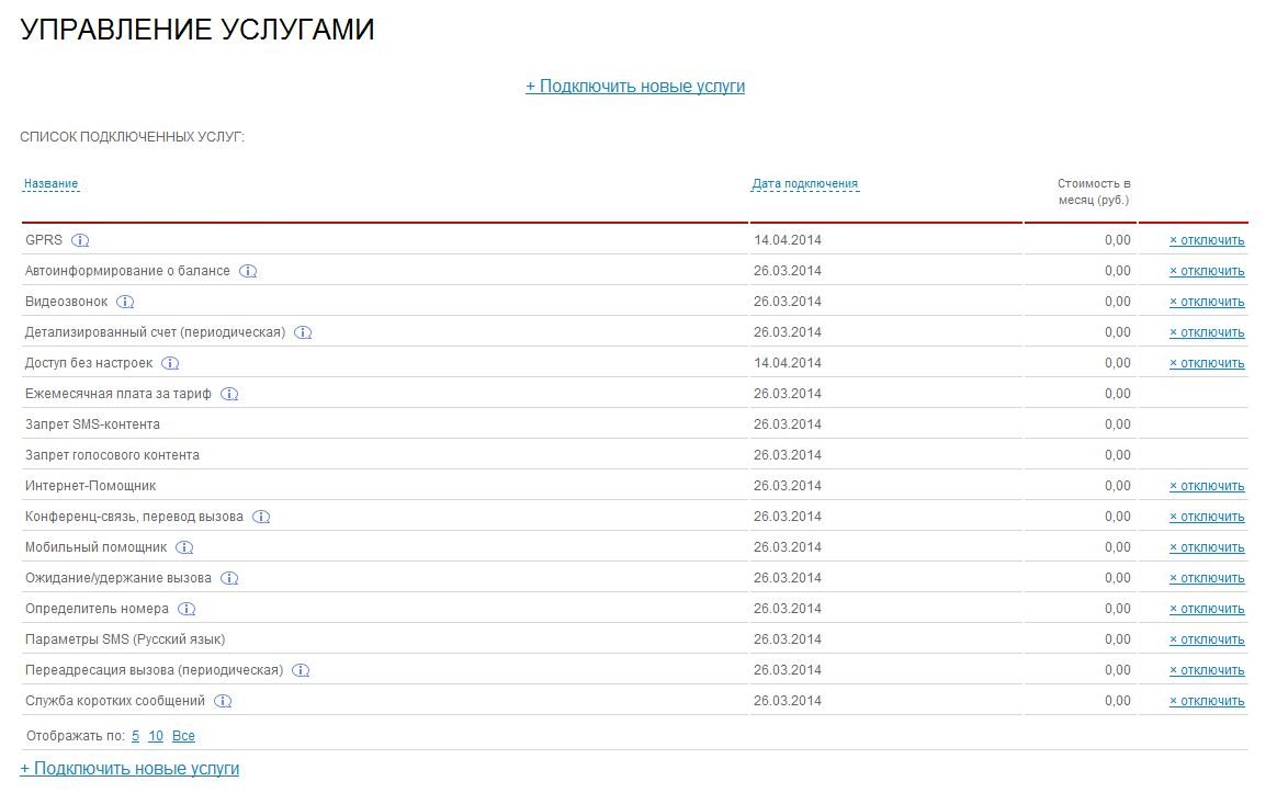

Еще меня удивляет что на нашей симкарте была отключена услуга GPRS... вообще она всегда сразу включена на наших симкартах...

Вчера игрался с сервером мониторинга, видимо, поэтому сеанс был 15-20 минут, не знаю. Батареи вставил из комплекта, заряд в последней ответной SMS 87%. Симка была комплектная - достал из конверта, выломал из карточки. Вот и скриншот с подключенными услугами - может, чего еще нехватает в списке?

По услугам на вашей симкарте вроде бы все нормально.

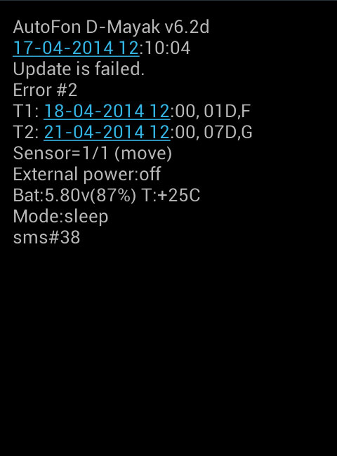

Я посмотрел ваш скриншот с настройками маяка... вроде бы ничего необычного... единственное что у меня под подозрением это то, что черный ящик содержит 6 пакетов... скачиваемая прошивка сначала так же помещается во флеш, может тут конфликт происходит. Воспроизвести такую ситуацию у себя смогу только завтра к вечеру, что бы проверить этот момент. Вы можете пока дать команду маяку на выключение черного ящика, он при этом должен очистится, и после этого попробовать обновится.
Re: АвтоФон D-маяк версии 6.2d - не работает обновление прошивки
Сообщение Gansalez » 17 апр 2014, 12:41
АвтоФон /root/ писал(а):Я посмотрел ваш скриншот с настройками маяка... вроде бы ничего необычного... единственное что у меня под подозрением это то, что черный ящик содержит 6 пакетов... скачиваемая прошивка сначала так же помещается во флеш, может тут конфликт происходит. Воспроизвести такую ситуацию у себя смогу только завтра к вечеру, что бы проверить этот момент. Вы можете пока дать команду маяку на выключение черного ящика, он при этом должен очистится, и после этого попробовать обновится.
Увы, не помогло:
Что-то еще можно сделать?
