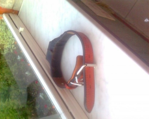

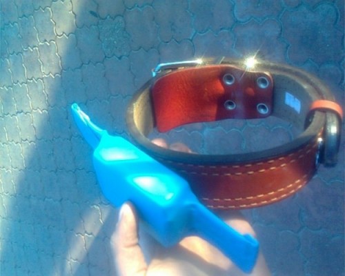

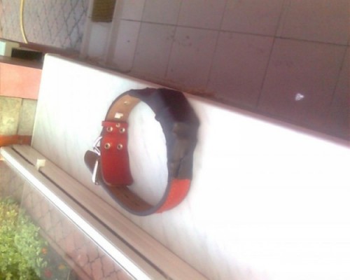

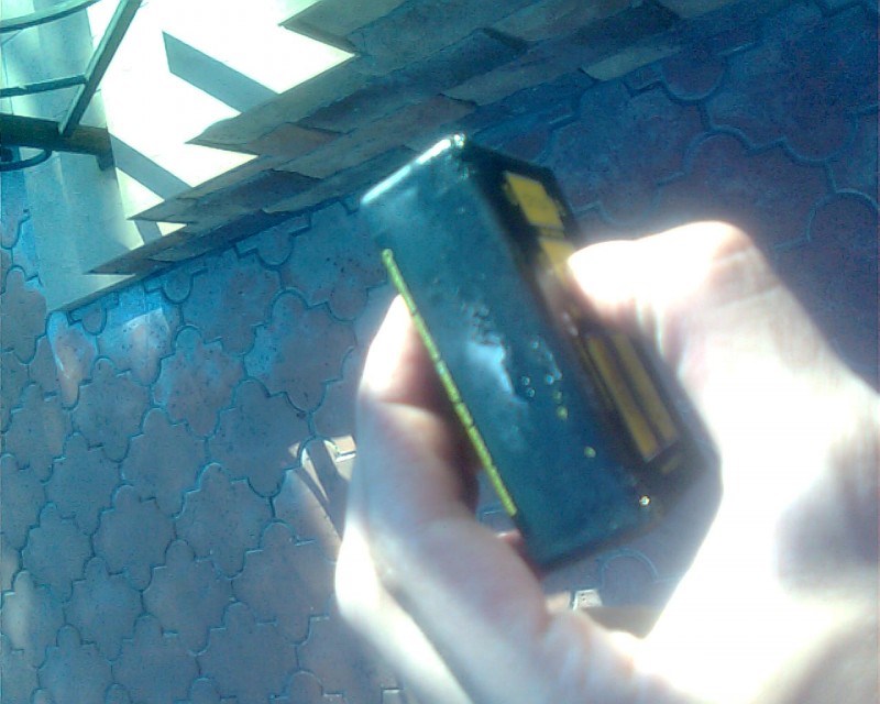

Мой четвероногий друг влюбился в дворовую сучку.
Стал часто убегать.
Решил поставить на него Маяк.

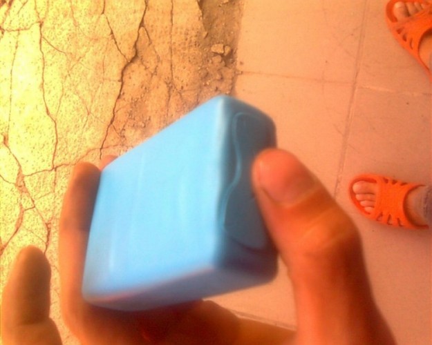

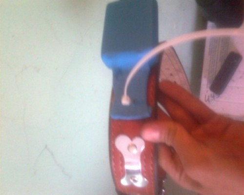

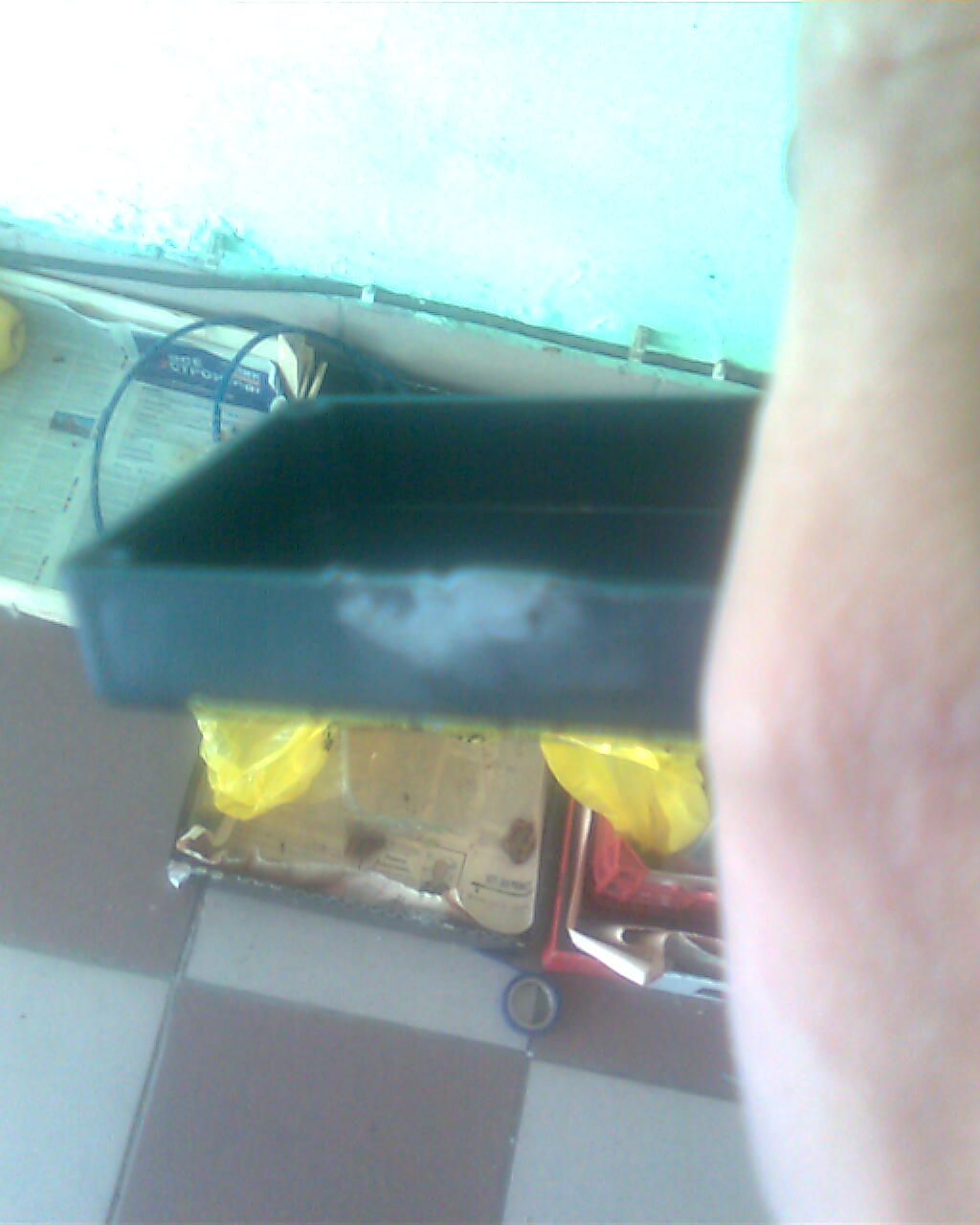

Для герметизации заделал отверстие под вывод проводов холодной сваркой.

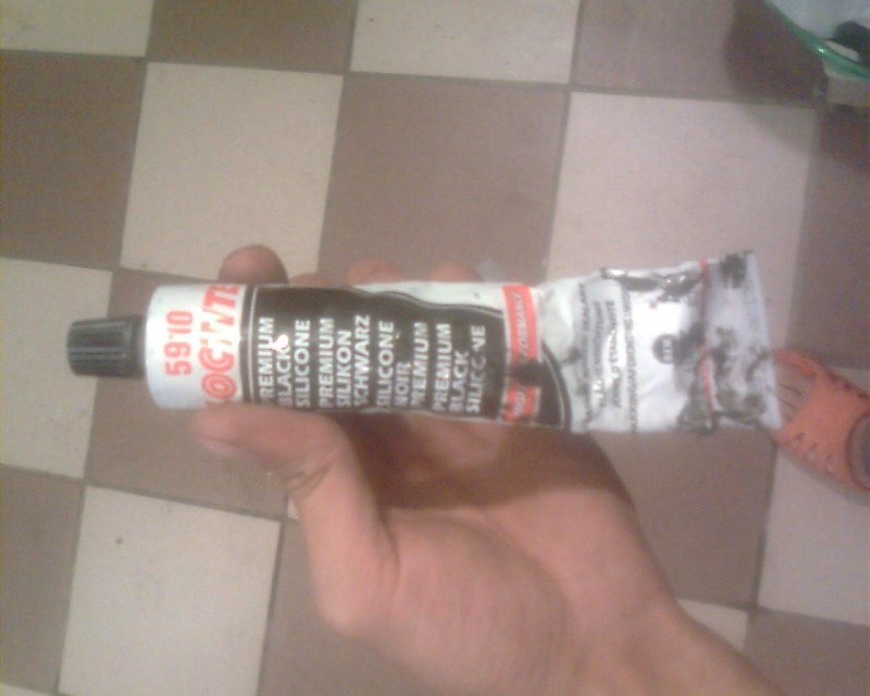

Автомобильным герметиком прошелся по поверхности стыков и дыркам под винты.

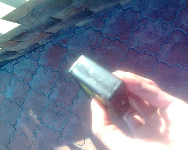

Сообщение rustle » 11 июн 2011, 23:12

Сообщение rustle » 11 июн 2011, 23:27

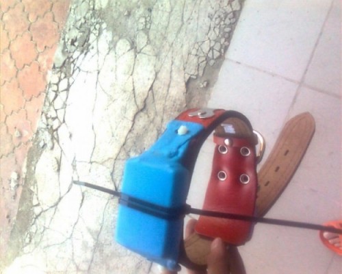

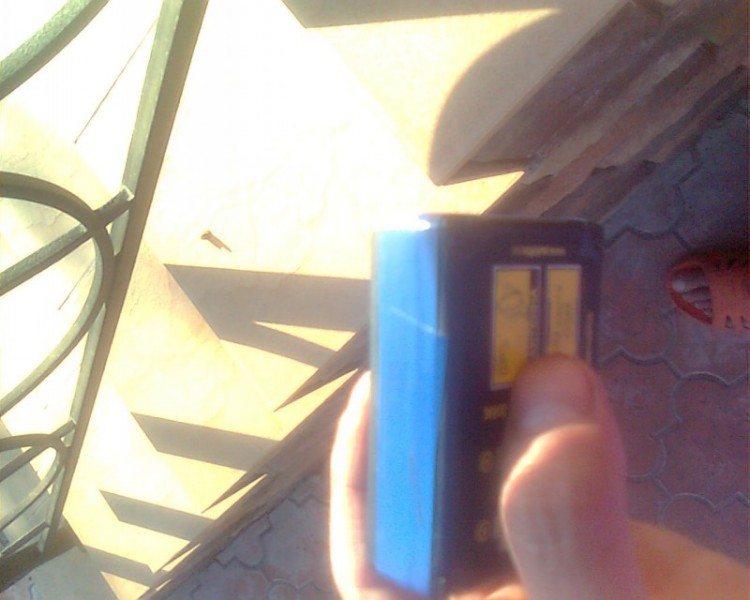

обмотал шов изолентой
вставил в термоусадочную трубку (ТУТ)
нагрел феном

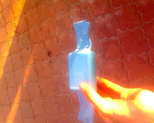

Сообщение rustle » 11 июн 2011, 23:48

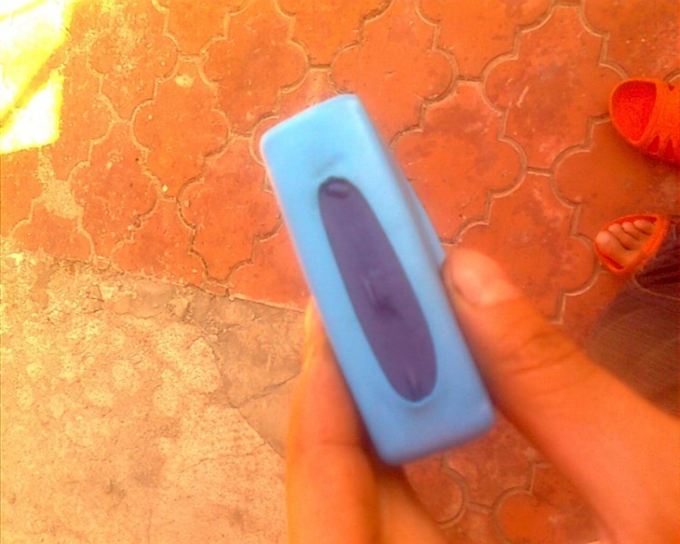

и ещё в одну термоусадочную трубку, перпендикулярно предыдущей.

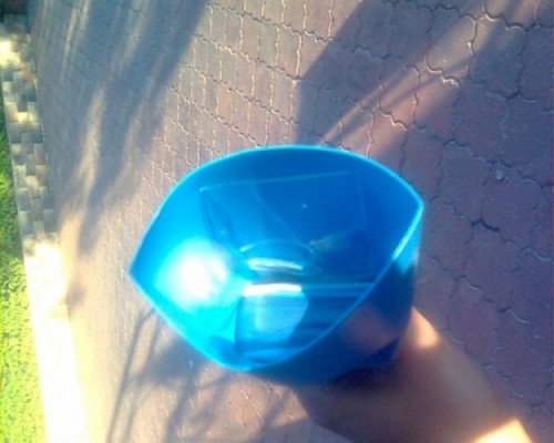

и наклеил с помощью двустороннего скотча на 5 см полоску врезанную из 5 литровой пластиковой бутылки,
rustle
Зарегистрирован: 11 июн 2011, 22:23
Re: АвтоФон Маяк.GPS для СОБАК!
Сообщение rustle » 11 июн 2011, 23:54
всё это хозяйство вставил в ещё одну ТУТ

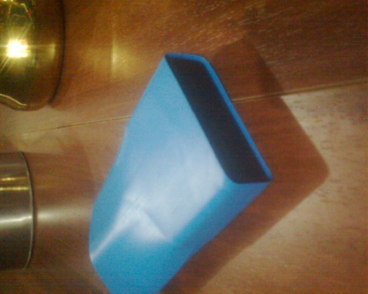

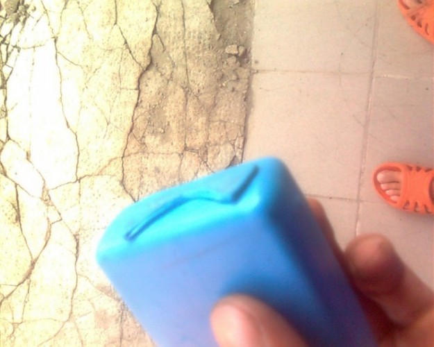

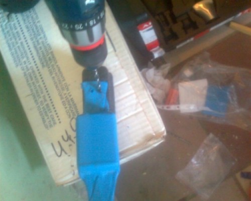

Сообщение rustle » 12 июн 2011, 00:06

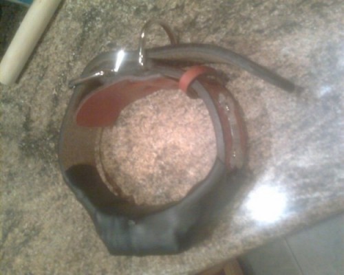

дрелью просверлил дырки в основании и в ошейнике
затянул пластиковыми стяжками
rustle
Сообщение rustle » 12 июн 2011, 00:11
и в ещё одну ТУТ последнею.
Всё готово!

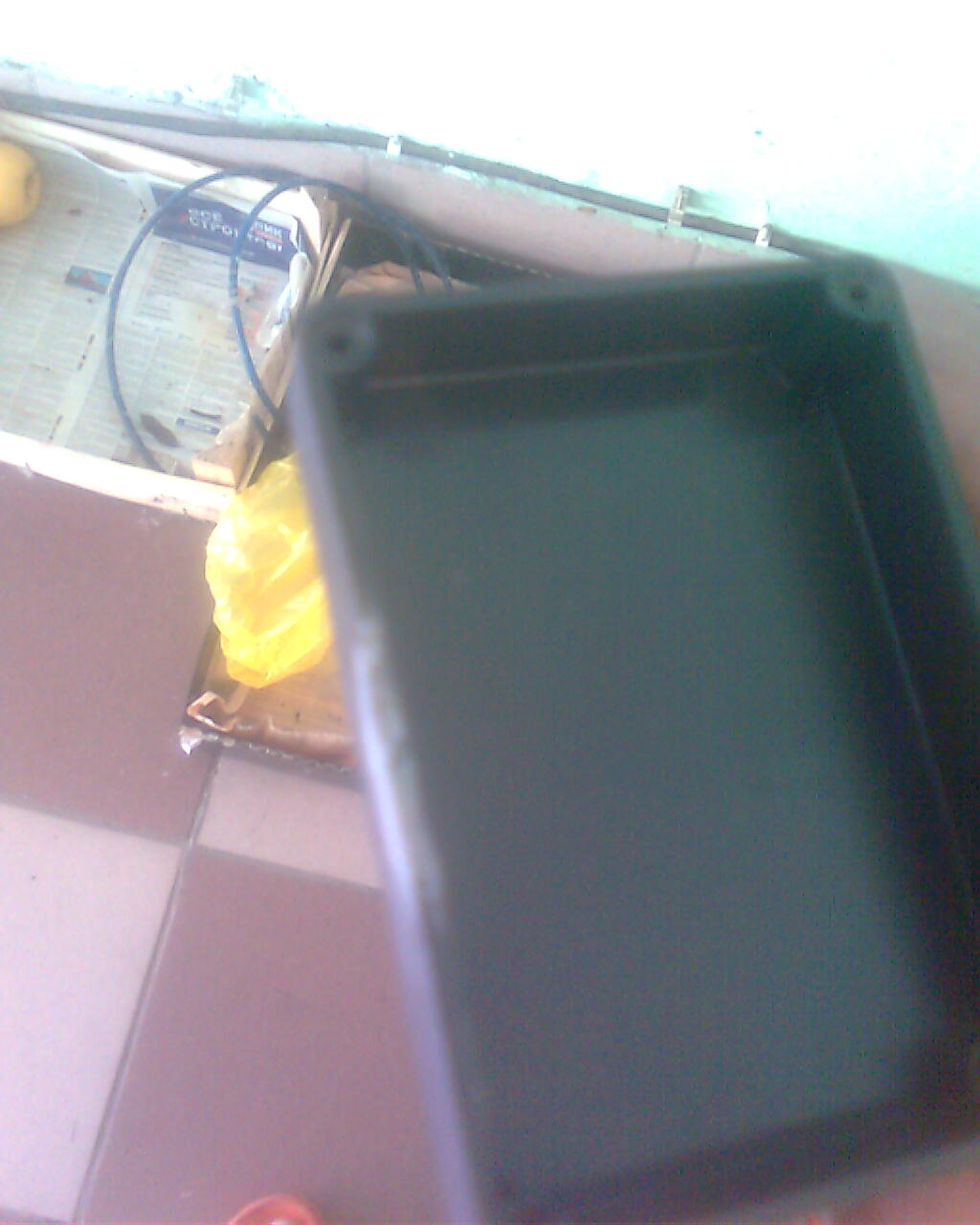

На мой взгляд слишком всё сложно, а как доставать маяк в случае чего ? Когда сядут батареи или если не дай бог что нибудь сбойнёт?
Я так же пользуюсь маяком только для лошади. Я сделал проще- за нижнюю основу взял текстолит (печатная плата) чуть больше размером чем сам маяк, потом скажу зачем, желательно сточить всю медь, по всем бокам прикрутил болты, не помню сколько может около 10 шт., ещё сделал 2 прямоугольных выреза под недоуздок (ошейник),всё корпус готов. Сам маяк обернул изолентой над шурупами и отверстием и завернул в 5 новых полиэтиленовых пакетов, каждый завязал на узел- пакеты должны быть прочные, излишки каждого пакета срезал. Оболочку я сшил из части старого рюкзака. Теперь продеваем конец ошейника в нар. оболочку, затем в вырез платы, выводим из платы через другой вырез и нар.обол. Маяк вставляем в корпус, закрепляем тонкой верёвкой, надеваем обол. и сшиваем её. Всё.
У меня режим 001h, потому батареи меняю через каждые 2 месяца.
С уважением Роман.
