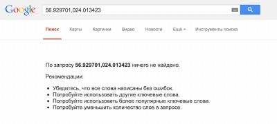

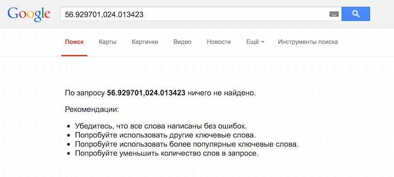

Сообщение engineer » 22 май 2015, 00:36
Уважаемый Proof,
еще один не понятный момент, два раза за последний месяц получал СМС от маяка со ссылкой на гуглмапс, переходя по ссылке получал вот такой результат:
а если воспользоваться на вашем сайте услугой "определите местоположение вашего автомобиля" и вбить эти же координаты, местоположение определяется верно.
Маяк SE-6.3к.
Спасибо
С уважением
engineer
Сообщения: 8
Зарегистрирован: 15 апр 2015, 19:52
Re: GSM координаты с точностью 100000м
Сообщение Proof [AutoFon] » 22 май 2015, 10:46
Здравствуйте. Видимо Гугл по каким то причинам не обработал ссылку так, как делал это раньше. Если на Вашем скрине нажать на вкладку "Карты" вы увидите правильное местоположение. Если это превратиться в массовую проблему - будем исправлять вид ссылки в следующей прошивке.
