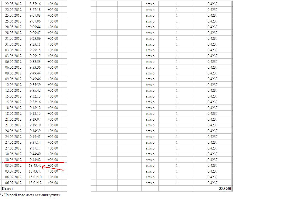

Первое время автофон 3.1 присылал все правильно. Раз в 3дня координаты по команде g и нумеровал сообщения. Далее также присылал сообщения только нумеровал до 2. ТО сеть доупсти 24 июня ссобщение номер 1, 27 июня сообщение номер 2, а 30 июня опять сообщение номер 1. Счетчик считает только до 2ух? Далее начал присылать сообщения с опозданием на несколько часов и номе рвсегда 1, то есть в конце пишет sms1
Что могло произойти?

и еще вот детализация, там видно что вдруг смс начали ходить невовремя

Батареи однако разрядились скорее всего... вот он и сбрасывается... Напряжение их можете померять? Если меньше 2.70 меняйте на новые.

а время почему сбивается?

Так часы тоже запитаны от этих батареек.

Потому что из-за севших батарей он не может зарегестрироваться в сотовой сети и предпринимает несколько попыток ускоренных активизаций. Видимо некоторые из еще могут быть успешными.
