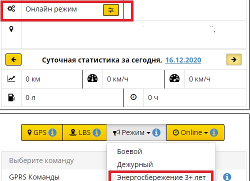

Подскажите в этом режиме возможно выставить свой алгоритм будильника T1 и T2 .
Пытаюсь выставить как в скриншоте,
перевожу Энергосбережение 3 лет.
После включения режима, ставит по дефолту
Как в цитате
Proof [AutoFon] писал(а):Если вы обратите внимание на будильник Т1, то заметите, что маяк (по дефолту) включается раз в сутки в 12:00 и отвечает на отправленную заранее(желательно) команду. По будильнику Т2 раз в 14 дней на номер владельца отправляется смс с координатами автоматически.

Не до конца понимаю ваш замысел, но попробую предположить... Вы хотите что бы маяк проработал 3+ лет, но при этом находился в постоянном онлайн режиме??? Будильники можно выставить как указано на вашем скриншоте - все будет работать, маяк будет находится постоянно на связи, но 1 раз в 30 суток будет отправлять пакеты с координатами на сервер и смс на номер владельца, но батарейки у него кончатся через 10-20 суток в таком режиме. Физику не перехитрить - маяк в постоянном онлайн режиме потребляет столько же, сколько и мобильный телефон включенный, а редко какой мобильный телефон на одной зарядке проживет дольше 3-5 дней.

Спасибо за ответ, разжевали в тех поддержке. Я думал можно в этих режимах "3" при спящем режиме свой алгоритм выставить. А это ,как мне пояснили для ленивых. Кто не хочет настраивать будильник.
