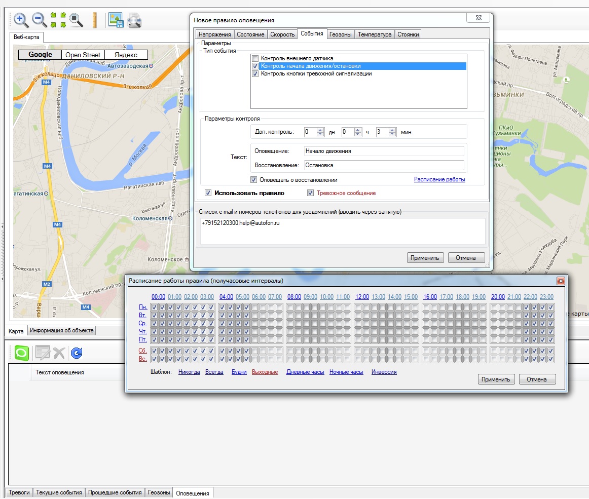

Сообщение АвтоФон /root/ » 15 дек 2015, 22:56
Примерно вот так это выглядит, подробнее ответил в дубликате вашей темы в другом разделе форума.
Настройка серверных оповещений через интерфейс Windows АвтоФон КСА
