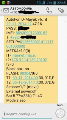

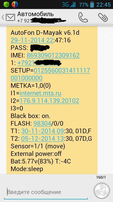

Здравствуйте! Приобрёл D-маяк. За 6 месяцев сменил 5 комплектов батарей РАЗНЫХ производителей. T1 - 1D,F T2 - 7D,G. Почему так быстро садятся батареи?

Добрый день!

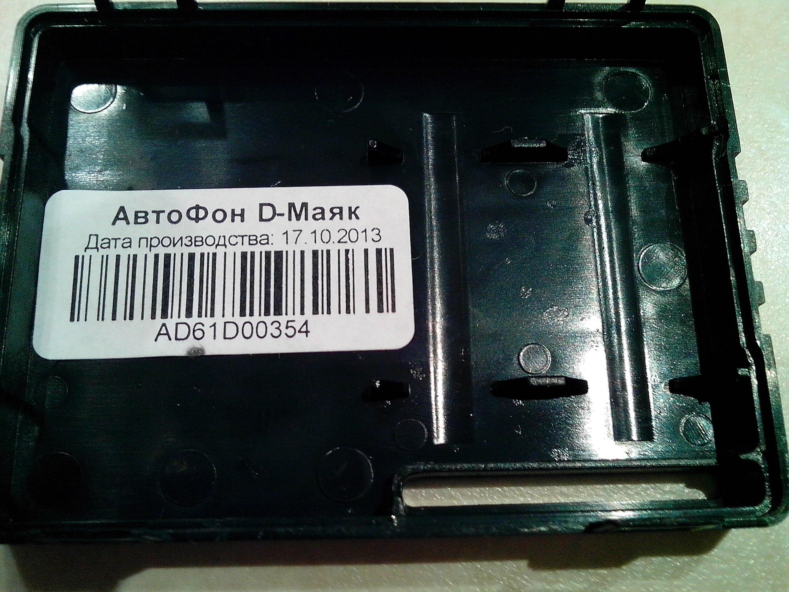

Напишите серийный номер вашего маяка, посмотрим как он проходил тестирование на производстве.
Так же надо увидеть полный ответ маяка на команду "пароль,?"

Итак, по устройству: Криминала по настройкам не видно, за исключением того, что чувствительность акселерометра увеличили до 7 уровня. От этого могут быть частые опросы метки когда это не нужно, которые могут приводить к перерасходу батарей. Попробуйте вернуть этот параметр на =5.
Как вариант еще могут быть некачественные батарейки, если они долго лежали в магазине (хотя срок хранения у них довольно большой).
Сколько смс в итоге маяк отправил на этом комплекте батарей? По вашему скриншоту этой строчки не видно.
В любом случае можно привезти устройство к нам в СЦ мы его протестируем, и даже можем поменять на другой экземпляр что бы исключить всякие случайности.

Это была 11 СМС на этом комплекте батарей.
Чувствительность я сменил на четвёртом комплекте батарей. Это не влияло на продолжительность работы.
