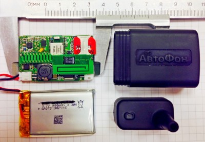

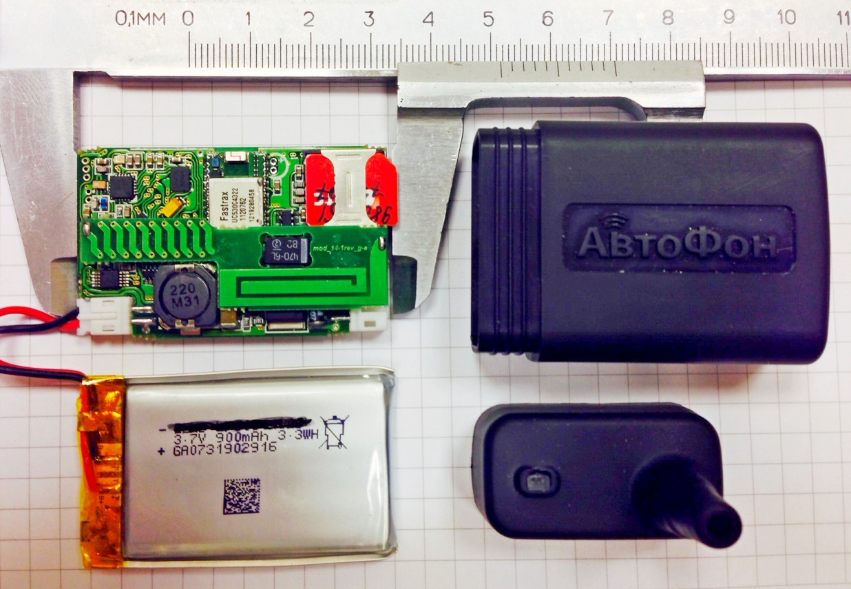

Для таких задач, мы разработали Микро-Маяк, он в 2 раза меньше наших текущих маяков, и его легко можно разделить на 2 части, т.к. блок питания связан проводами с платой.
Вот фотография прототипа его:
Прототим АвтоФон Микро-Маяк

АвтоФон /root/ писал(а):Для таких задач, мы разработали Микро-Маяк, он в 2 раза меньше наших текущих маяков, и его легко можно разделить на 2 части, т.к. блок питания связан проводами с платой.
Вах! Какая интересная штука.
А антенну можно отсоединить и расположить рядом?
А аккумулятор заряжается от внешнего источника питания?
А D версия будет?
Вот при прочих равных я бы взял а аккумулятором, чем с батареями.

iff писал(а):А антенну можно отсоединить и расположить рядом?
GSM антенну да можно, GPS нет, объяснение почему нет выше пунктом.
iff писал(а):А аккумулятор заряжается от внешнего источника питания?
Да, подзаряжается, автоматически, когда надо и когда можно.
iff писал(а):А D версия будет?
Будет, но не сразу.
iff писал(а):Вот при прочих равных я бы взял а аккумулятором, чем с батареями.
Зря. Аккумулятор при одинаковых размерах в три раза менее емкий чем батарея. У аккумуляторов большой ток саморазряда, за год он сам по себе разрядится полностью. Аккумуляторы боятся минусовых температур.
