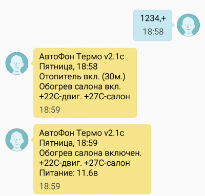

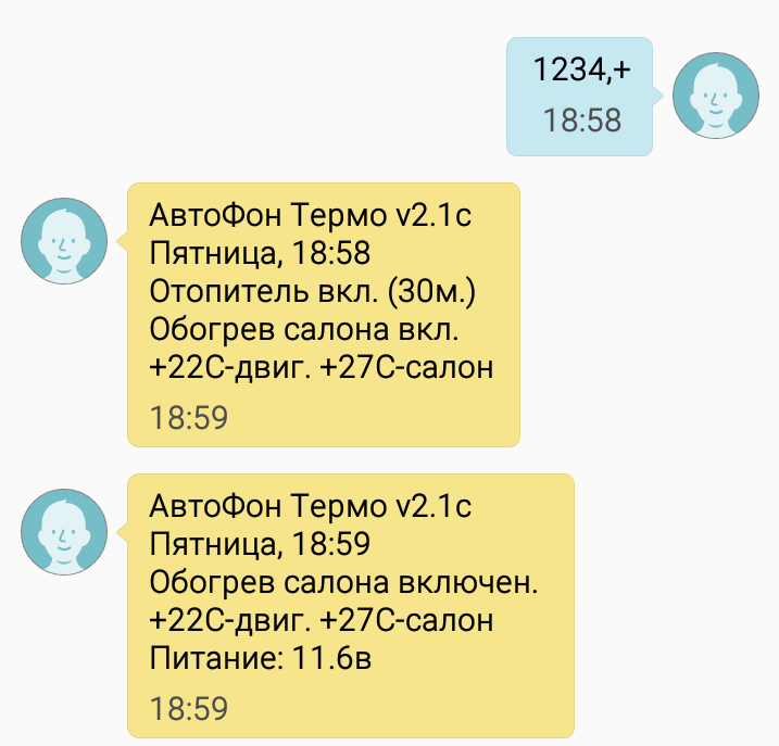

Подскажите, пожалуйста, нет ли каких-то тонкостей по включению обогрева салона в связке, описанной в сабже? Дело в том, что обогрев салона включается сразу же при запуске отопителя, хотя температура ОЖ составляет около 20-22 градусов. Стоит эта связка в Прадо 150, прошивка АвтоФона - 2.1c, установлено IPCU реле. Может, оно как-то может мешать? Думаю добраться до блока и проверить 12В на зелёном и синем проводах при запуске отопителя, но подозреваю, что на зелёном их нет, а на синем есть. Может, стоит ещё что-то проверить, подскажите, пожалуйста?
К сообщению прилагаю скрин SMS от АвтоФона.
Заранее большое спасибо за ответ!

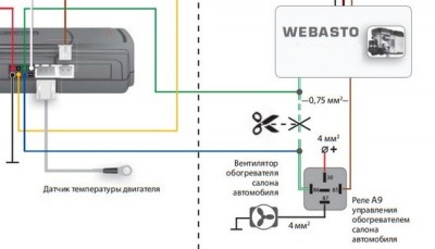

Выдержка из руководства, стр.7:
"Зеленый (+) сигнал от предпускового подогревателя (начало прогрева салона).
Синий (+) Управление обогревом салона. При разрешенном
в меню обогреве салона при работе отопителя устройство
соединяет вход №2 (зелёный) с выходом №2 (синий)".
Именно соединяет, а не подаёт свой плюс, таким образом если на зелёном есть плюс, то и на синем тоже будет плюс.

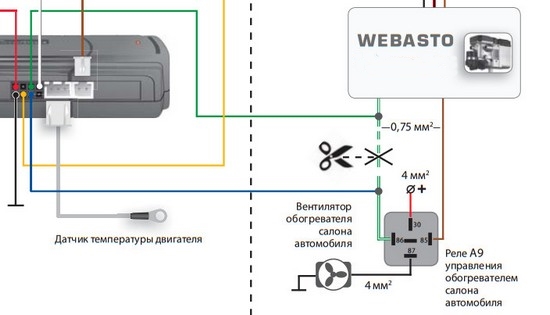

Здравствуйте! Не хотел клепать новую тему, так как у меня вопрос тот же, но относительно взаимодействия работы Автофон термо и нового устройства multicontrol. Если подключить автофон к обогреву салона по вашей схеме, то вентиляция салона работает только при использовании вашего устройства, а вот с пульта multicontrol уже не работает, как я понимаю реле внутри автофона замыкается только самим автофоном, но в постоянном режиме разомкнуто и естественно multicontrol не обогревает салон.
tangotr
Зарегистрирован: 19 фев 2015, 09:07
Re: Webasto TT Evo 5, АвтоФон и обогрев салона.
Сообщение АвтоФон /root/ » 13 дек 2017, 23:34
С Вебасто наблюдаются проблемы связанные с активацией шины W-BUS. Как только она активируется на выходе управления отопителем салона (зелено-белый провод) появляются кратковременные импульсы. Проблема наблюдается не со всеми котлами. Изредка. Вебасто решать данную проблему не собирается, т.к импульсы кратковременные и не приводят к срабатыванию реле управления отопителем салона. Решение одно. Развязать выход отопителя обычным реле. То есть на зеленый провод подавать питание через еще одно реле. Просто нагрузить выход котла не помогает. Импульсы шума слишком мощные.
