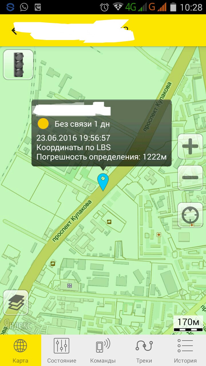

В приложении до установки в автомобиль, показался на карте с погрешностью в 1222м. Без связи 18 часов. Ну это просто смешно!

В приложении при первом нажатии кнопки маяк определяется по ЛБС, а не по спутникам (об этом написано и в инструкции), потому и точность была низкая. Режим был спящий, потому маяк спустя 5 минут простоя ушел в сон и уже не получал ваши команды до следующего включения.
